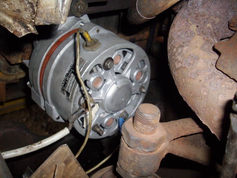

Inscription : 02/11/2008
MessageSujet: Re: j'ai un voyant qui salume   Mer 4 Mar 2009 - 20:43
hier j'ai démonter mon alternateur et je l'est fait refaire
je l'est récupérer aujourd'hui
avant
après
et je l'est monter ça marche
jéjé
