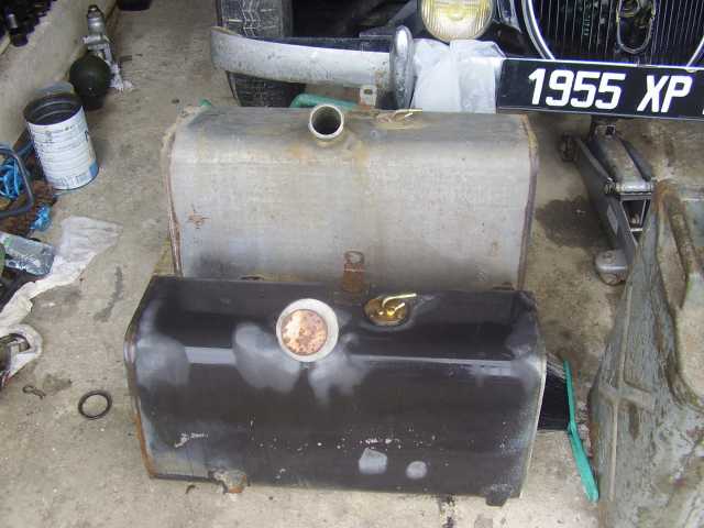

MessageSujet: Re: AK400   Dim 10 Mai 2009 - 21:02
cet après midi, démontage et nettoyage du réservoir (et de toute la périphérie)
et sur celle la, j'ai mis le reservoir (en train de secher) a coté d'un reservoir provenant d'un H betaillière Heuliez!!!!!

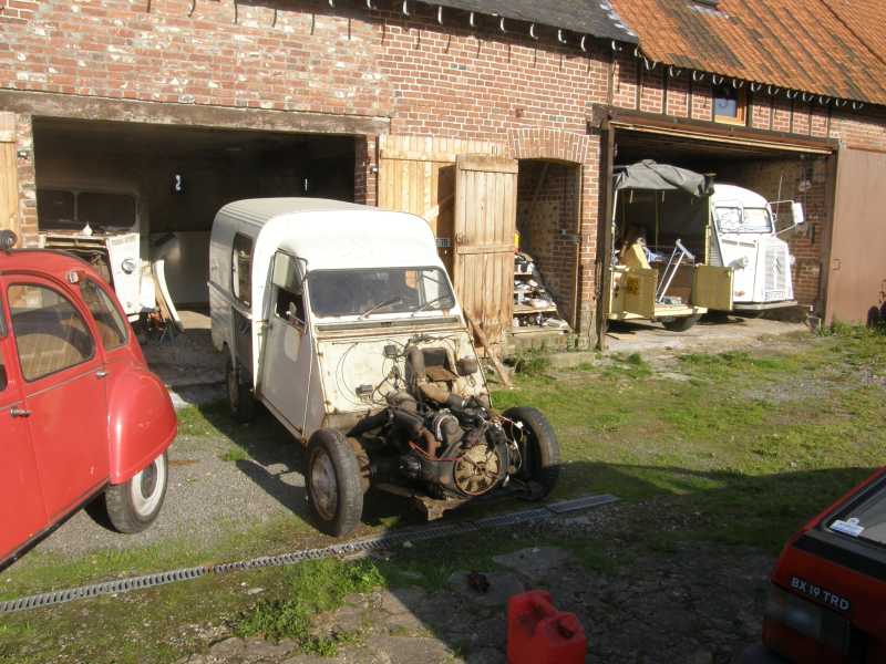

MessageSujet: Re: AK400   Ven 7 Aoû 2009 - 21:08
j'ai rebossé sur l'AK cet après midi, afin de faire une liste des choses a essayer de trouver au GroCitro le WE prochain
et un petit plan reculé pour apercevoir les H
