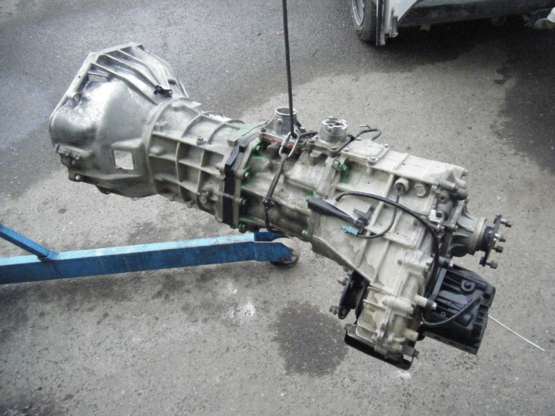

Bonsoir, je voulais vous faire partager les travaux que j'effectue entre deux opérations sur mon gros pépère.
Remise en état d'une boite de Toyota Land Cruiser a la suite d'une marche arrère un peu violente.
démontage et diagnostique, bilan; ma cliente est édentée
remplacement des pièces défectueuses et préparation pour le remontage
l'ensemble pignonnerie et commande est pret a etre réassemblé dans les carters
voila,celle ci est prète a reprendre du service avec la boite de transfert réaccouplée
Révision de ponts et remplacement des couples coniques afin de tirer plus court pour compenser des roues énormes
démontage et préparation des pièces pour le remontage
vous remarquerez au passage qu'il y a un bloquage de différenciel
les deux ponts sont prets a ètre remontés
Je fais une pause et je vous ferais parvenir d'autres photos de mes travaux.

J'ai toujours été admiratif envers ceux qui ouvrent et refont des boites de vitesses... car moi je n'ai jamais osé; la peur du syndrome de l'horloger sans doute. Est-ce beaucoup plus délicat qu'une réfection moteur?
Eddy
Inscription : 19/06/2008
MessageSujet: Histoire de mécanique   Ven 8 Mai 2009 - 22:13
Bonsoir Citronvolant, oui c'est un petit plus compliqué surtout lorsqu'il y a des réglages, mais comme tout savoir, ce sont juste des choses a apprendre, et puis il faut une bonne presse, de bons arraches et ça roule.
Pour commencer lance toi sur des vieilles (nan pas a la maison de retraite lol! ), cela te permetteras de te familiariser sans risque et si tu a besoin de conseil tu me bip...
