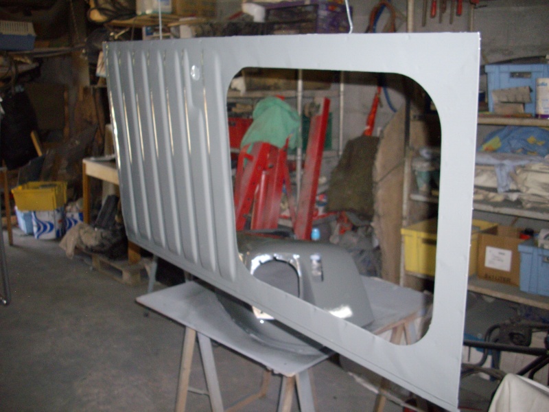

salut a tous
aujourd'hui peinture grise
@+ jéjé

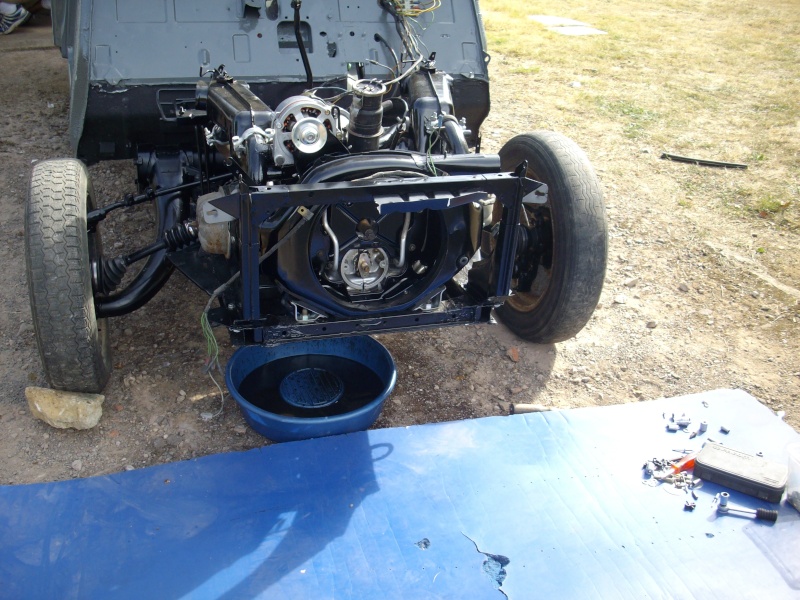

aujourd'hui
j'ai fini de remonté le moteur et j'ai remonté le pédalier et le mètre cylindre
et mon frère a commencer a remonté l'intérieur
le moteur a démarré demain j'assiérais de vous maitre des vidéo
@+ jéjé

salut a tous
aujourd'hui j'ai fait de la peinture grise
portes AR
trappe de réservoir
ailes AV
gallerie
@+ jéjé
