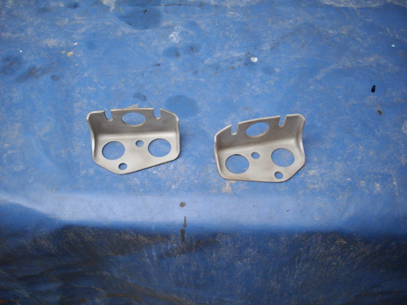

aujourd'hui j'ai fini de nettoyer les tôle moteur
couloir d'aire
cache culbuteurs
puis j'ai sablé
cache culbuteur
couloir d'aire
réservoir
et j'ai passé au rustol
la dernière jante
support levier frein a main
pédalé
support neiman
rail de sièges
embout de pot de suspension
fixation de câble sur carbu

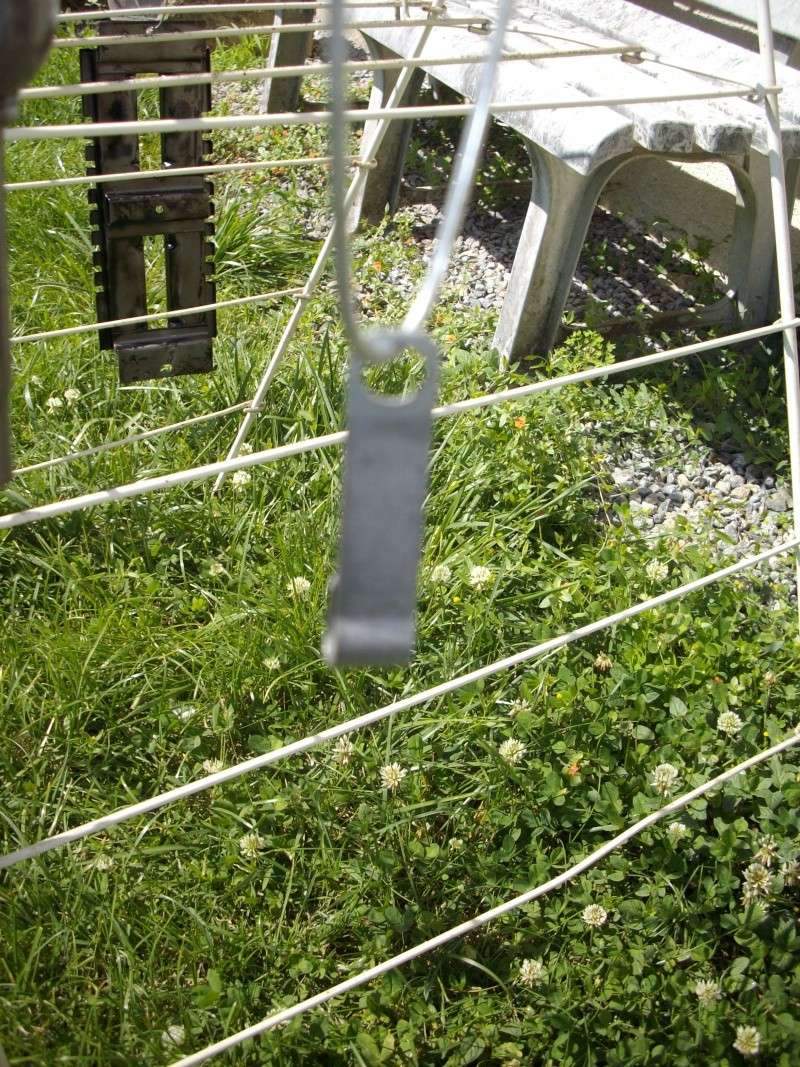

samedi j'ai commencer à apprêter les pièces
le dessus châssis 1 couche le matin et 1 couche l'après midi
les flasques 1 couches le matin et 1 couche l'après midi
embouts de pot de suspension 2 couches le matin et 1 couche l'après midi2 couches
support de cable sur carbu 2 couche le matin et 1 couche l'après midi
support amortisseur AV 2 couches le matin et 1 couche l'après midi
pot de suspension 2 couche le matin et 1 couche l'après midi
le dessous du châssis 1 couche le matin et 1 couche l'après midi

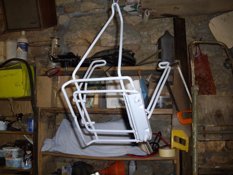

bonsoir aujourd'hui j'ai fini la peinture noire
train AR
rails de sièges
béquille de capot
colonne de direction
support de roue de secours
pot de suspension
support de batterie
le pédalier
support de némane
support de frein a main
et le dessus du châssis

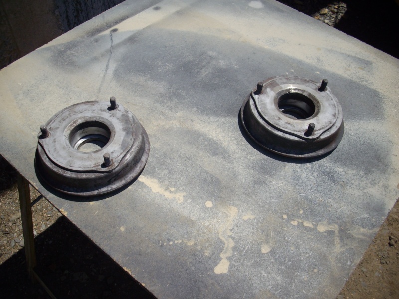

aujourd'hui sablage des tambours
puis j'ai peint les tambours
