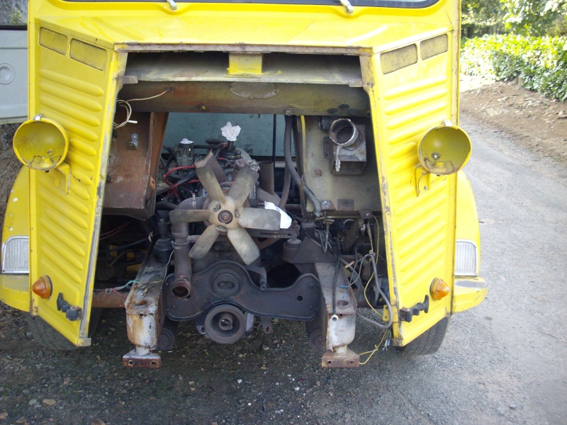

aujourd'hui j'ai fini de démonter mon camion
par-choc
le radiateur
l'alternateur
le support de filtre a aire
la bobine d'allumage
le frein a main
la traverse
la traverse support moteur
les cardans
soulever le moteur pour finir de démonter le reste pour pouvoir tomber le moteur et la boite
le pédalier
l'embrayage
la traverse de support de frein a main et de levier de vitesse
ça y est le moteur est sotie
je l'est sortie tout seul ça n'est pas facile mais c'est faisable la preuve
@+ jéjé

salut , tu a mis beaucoup de temps pour tomber le moteur .
je voulais un ordre d'idée .
pour la chèvre , ça passe facilement ou il vaut mieux faire avec un cric rouleur ?
merci a toi
Inscription: 02/11/2008
MessageSujet: Re: remise à niveau HY: changement moteur et réfection plateau   Mar 22 Sep 2009 - 21:24
merci a toi
salut tompouce
j'ai m'y environ 13H pour le tomber en prennent mon temps pour bien repérer et ne pas faire de bêtise lol!
en ce qui concerne la chèvre ça passe bien mais je mi suis pris à 2 reprise
il faut bien lever le devant du camion au minimum décollé les roues de 10 cm
@+ jéjé
