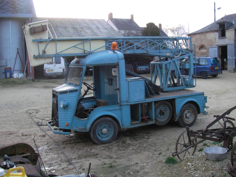

Voici donc mon dernier achat, un HY essence 9cv de 1966, ex EDF, acheté par le biais de choléra qui avais vue l'annonce sur le net. Il etais a 30km de chez moi
Voila comment ca commence :

Quelque photos de la bete
Rapatriment avec mon pere, son tracteur et ma LA PISTE pour l'assistance
HY 1966 nacelleEDF Sany0044
La nacelle n'est pas au maximun, c'est tres impresionnant
HY 1966 nacelleEDF Sany0045
Le pendule pour controlé l'inclinaison de na nacelle
HY 1966 nacelleEDF Sany0046

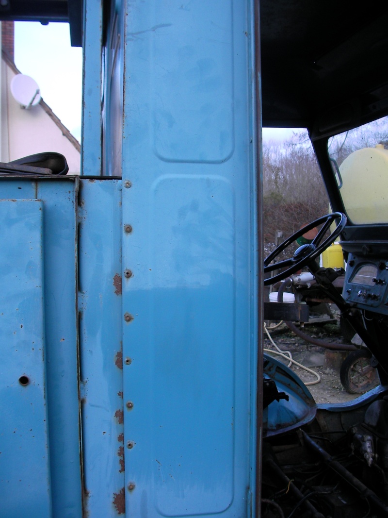

Le montage sur le miens des d'origine : support bien installé, instalation electrique branché sur le fusible et interupteur d'époque avec voyant de marche.
C'est le bouton " champignon"
