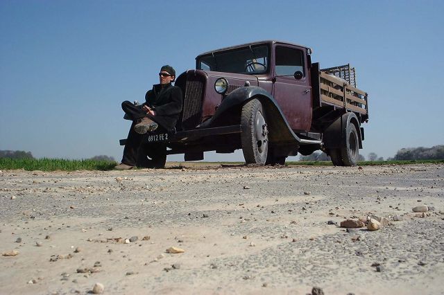

voici la photo de mon U23 dit "Juillard" (je donne toujours le nom de l'ancien propriétaire) qui a tourné sur "Bon voyage "de Jean-Paul Rappeneau ou il était utilisé par Yvan Attal

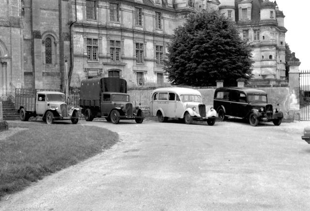

Bon , je n'ai pas bien maitrisé le transfert !cette photo représente à gauche le "heron maraicher ,le "Prat" militaire (par la couleur en tout cas) le car "Missou" qui était sur "le grand carnaval " et le corbillard Fontaine ex pompes funèbres de la ville de paris puis de Sainte Geneviève dans l'oise.

Donc voila le fameux juillard qui est un plateau Brasseur sur lequel on installe des ridelles ,voire des arceaux et une bache pour lui changer l'allure

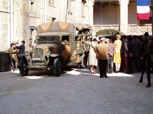

et pour finir ce soir le "Prat" sur Papy fait de la résistance ,avec la délicieuse Pauline Laffont bonsoir

Pour le Juillard sa date de sortie est difficilement repérable avec son aspect car il a des ailes rondes de 39 ,il a les charnières de portes dont la plus haute est au niveau de la ceinture de caisse et il est équipé du graissage monocoup ! Il a aussi le pare brise en deux fois mais on a posé un pare brise plus récent (je cherche d'ailleurs un pare brise double ou tout du moins l'encadrement du bas pour le remettre en conformité)
sur la carte grise du 22 jan 1951 son numéro d'immat est 491 L 63 son ancienne immat 4668 NH 7 c'est un 23 R Sie U n° 65124 PD
Voila une belle salade de fruits !
Bonjour, le n° 65124 (avec ou sans "PD"...) est peut-être un numéro de châssis mais il ne correspond à aucun numéro de série de Type 23R série U. La cabine est antérieure à juillet 1949, donc la carte grise n'est peut-être pas cohérente.
Mais en tout cas, ce n'est pas un châssis court et s'il est en freinage hydraulique, sans graissage centralisé Monocoup, c'est un après Guerre.
Et les ailes rondes s'adaptent très facilement sur un modèle à aile plate...

Martin,
Peux tu faire ce simple examen visuel, pour ce bordeaux et noir:
1) Y a-t-il une trappe d'auvent au milieu du pied du pare-brise inférieur ?
2) Y a-t-il un système de graissage centralisé Monocoup° ou la trace d'une ouverture pour la pompe de graissage au dessus du pédalier ?
3) Comment se termine l'extrémité du levier de frein, là où se met la main (est-elle droite ou avec un angle par rapport au restant du levier) ?
4) Y a-t-il un ampèremètre et / ou un lumignon rouge pour le circuit de charge, au tableau de bord?
5) La roue de secours est elle fixée au dessus ou au dessous du châssis ?
6) Le freinage principale est-il hydraulique ?
7) Quelle est la date du bloc moteur (même s'il a pu être changé c'est une information qui peut être utile) ?
8 ) Comment est fait le silencieux d'échappement (mêmes raisons) ?
9) Comment est fait l'encadrement du caisson qui enferme le réservoir d'essence, sous les assises ?
10) En quelle métal est faite la calandre? Acier ou laiton ?
J'arrête ici les questions pour le moment, le temps que tu examines le véhicule, sauf si tu as une mémoire remarquable... Cette "salade de fruit" n'en reste pas moins juteuse de surprises.
Inscription: 25/09/2009
MessageSujet: Re: Les citroen au cinéma (et à la télé)   Ven 27 Nov 2009 - 16:35
1/ il y a une trappe centrale
2/ il y a le graissage contral Monocoup et ses plaques
3/le levier de frein fait un angle
4/il y a un ampèremètre , un compteur et une montre PLUS un voyant
5/la roue de secour est au dessus du chassis
6/pas de numéro sur le blos ,ni la plaque de série Citroën
7/ le coffre du réservoir semble identique a celui du militaire garé à coté
8/ la calandre est en acier
ET en plus ,il y a un fenestron a glissière au centre du panneau AR (verre sécurit"
et le volant arbore un macaron "moteur flottant"
tout cela me semble indiquer une reconstruction d'après-guerre avec des éléments disparates:quand on voit les photos des parcs de véhicules incomplets de la libération ,cela sent le recyclage! et le numéro de série PD puy de dôme doit indiquer ce genre de manip.
C'est un batard! mais je l'aime comme ça!

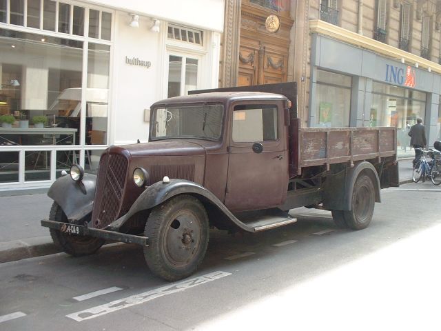

voici le juillard avec ses ridelles brasseur ,il a aussi a l'ar un teuil pour serres les barriques ;c'était sur Jean Moulin de Yves Boisset

MessageSujet: Re: Les citroen au cinéma (et à la télé)   Ven 27 Nov 2009 - 19:31
En effet, je crois que tu as tout dit, ou presque.
La cabine provient donc de façon quasi certaine d'un Type 23LU de 1940-1941.
Comme le freinage principal est hydraulique, le châssis est plus récent, et probablement d'après Guerre, cohérent avec la carte grise de 1951, mais il faudrait faire un examen plus poussé pour affiner la date entre juillet 1942 et janvier 1951 (car il y a beaucoup de "petits détails" à mesurer et observer pour ce faire...)
Le coffre serait donc militaire mais les ailes arrière seraient de type civil et non militaires, les roues en 20 pouces sont d'après Guerre, les ailes avant sont d'avant octobre 1939, la calandre est d'après Guerre aussi, le macaron du volant a peut-être été emprunté sur une Citroën de Tourisme.
Au moins trois véhicules sont à l'origine de cette reconstruction très vraisemblablement d'après Guerre, comme il y en eu beaucoup, à voir la quantité non négligeable de ces "bâtards"...
Mais ce numéro reste bizarre.
à suivre...
