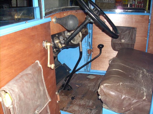

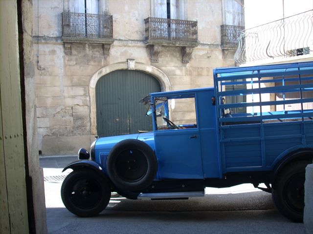

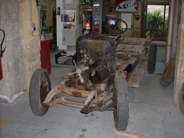

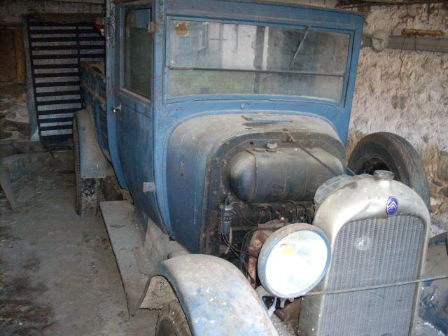

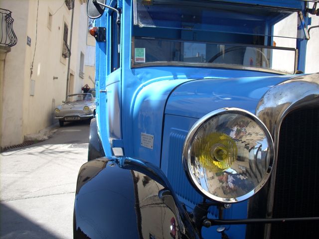

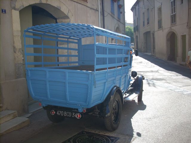

Merci pour ces gentils compliments, voici quelques photos de cette voiture, trouvée du coté de Poitiers et ramenée en terre du Languedoc...
Nouveau sur ce forum 21.121
Nouveau sur ce forum 21.124
Nouveau sur ce forum 21.126
Nouveau sur ce forum 21.131
Nouveau sur ce forum 21.133
Nouveau sur ce forum 21.139
Nouveau sur ce forum 21.143

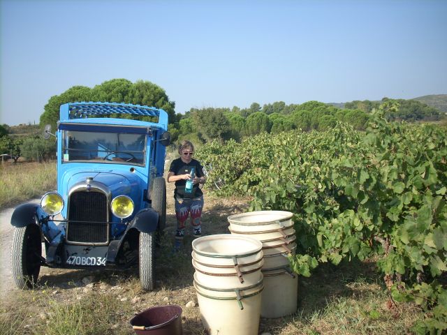

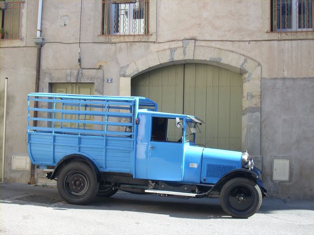

Je l'ai entièrement démonté, refait le moteur après avoir fait "agrafé" le bloc qui était fendu par le gel, refait l'embrayage, remontage de 90% des pièces d'origine pour garder l'autenticité du véhicule, la caisse bois est d'époque ! L'intérieur a été refait comme à l'époque, bois vernis (voir détail sur le bouquin, les camions Citroen), on remarquera que les éléments de tableau de bord sont ceux d'une B14, la voiture a vécue et elle était comme ça, j'ai voulu garder son parcours, j'ai gardé à ce titre, les sièges en molesquine et les aumonières qui ont simplement été recousues et reposée sur un contre plaqué neuf.
J'ai fait moi même tout ce qui peut être fait, même la peinture que j'ai réalisé dans mon garage sans cabine...
Cette année, nous avons fait les vendanges avec...

Salut a toi et bienvenue parmi nous , et oui un bien bel ancien utilitaire citroén et peu courant quand même ! En tous cas trés belle restauration , fais avec passion c'est tout ce que l'on aime ! encore bravo ..........

Merci pour les photos et les commentaires. Vraiment une belle réalisation qui a du prendre beaucoup de temps et exiger beaucoup de passion et d'efforts. La couleur me plait beaucoup, est-ce une couleur citroën d'origine pour le bleu ? J'ai eu, il y a quelques années une 2CV qui avait presque la même teinte "bleu myosotis je crois".

Pour répondre à nos amis...
Pour le bleu, c'est une couleur RAL qui se rapproche le plus possible d'une couleur bleu des années 20 présente sur les 5HP par exemple, les camionnette à l'époque, étaient livrées noire.
Pour la présence sur le bon coin, c'est vrai, j'avais un autre projet et ce type de véhicule est assez scabreux à conduire dans la circulation actuelle, mais même en la cachant sous une bâche, j'avoue que j'ai vraiment du mal à m'en séparer, alors, j'ai retiré les annonces de vente...
Pour la durée de la restauration, achat en février 2008, première sortie en aout 2009, la bâche arrière conforme à l'origine qui sera posée début janvier en sera la dernière étape !

Tiens une question : on ne les voit pas très ien, mais les rétros sont bien un ajout postérieur ??!!
A bientot
Anonymous
Nouveau sur ce forum Empty
MessageSujet: les rétro   Nouveau sur ce forum EmptySam 9 Jan 2010 - 15:14
En effet, les rétro sont des rétros pour caravanne que j'ai modifié...
Ils me sont absolument indispensable pour rouler et manoeuvrer avec un tel engin, et sinon, impossible de rentrer tout seul dans le garage qui est très profond, et elle est stationnée tout au fond...
Je vais essayer de trouver deux rétro "rond" qui feront plus d'époque mais en attendant...
