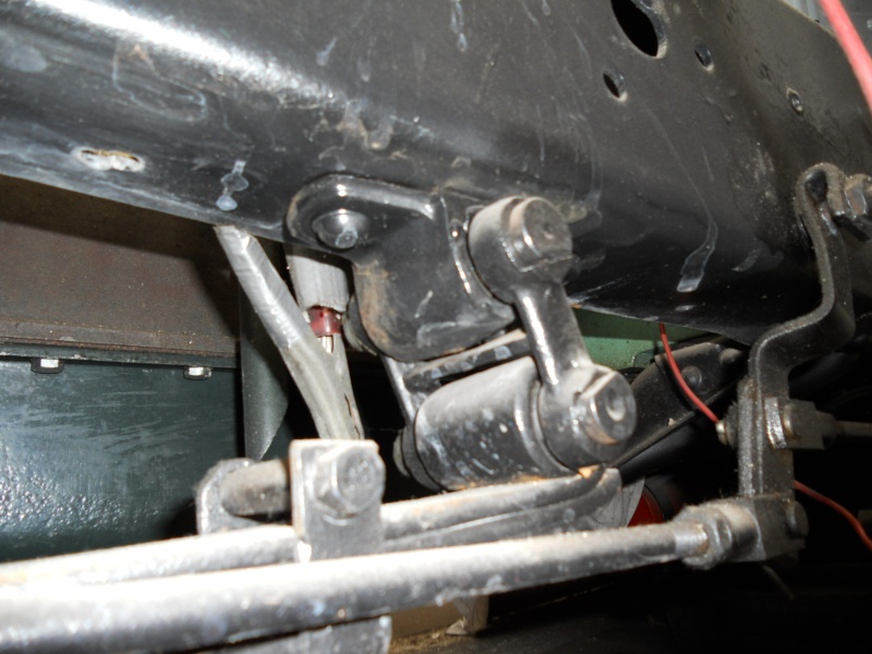

Sauf que les attaches sur le châssis semblent spécifiques aux 1800/2000 kg en voila une photo de l arriere
et a l avant
Je cherche une idée pour adapter quelque chose.

J ai effectivement oublie de le préciser, l ancien propriétaire avait dans dans l idée de faire deux remorques avec ce camion.
Il n a pas eu le temps de couper le châssis mais il a par contre utilisé l essieu avant avec les fixations rivées au chassis pour une autre remorque. Grosse motivation non?
J ai mis les photos de ces fixations prises sur un autre camion, qui me font défaut pour monter l essieu du 1200kg
J espère avoir été plus clair,je cherche une solution de remplacement.

ok j'ai compris!
tu as besoin de trouver les fixations d'axes de lames telles que montrées sur la photo!
Wink
tu voudrais des pièces neuves old stock, des pièces neuves refabriquées? des pièces d'occase reconditionnées?

Je pense que les jumelles en H pourraient venir du U 23 ?

Tout arrive, j ai récupéré un châssis qui possède les pièces tant désirées, j ai un essieu avant et je monterai des ressorts de U 23 qui font les mêmes dimensions.
Il me reste a trouver les marchepieds au bon modèle. Tout est possible non?
