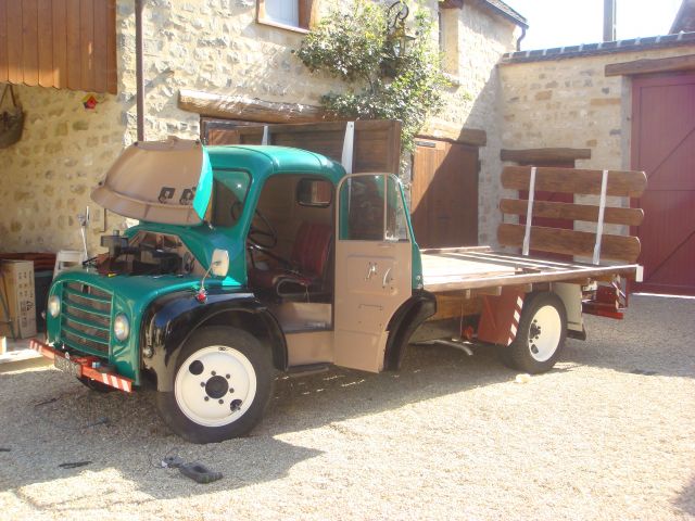

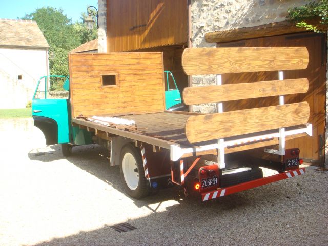

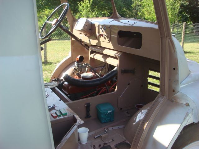

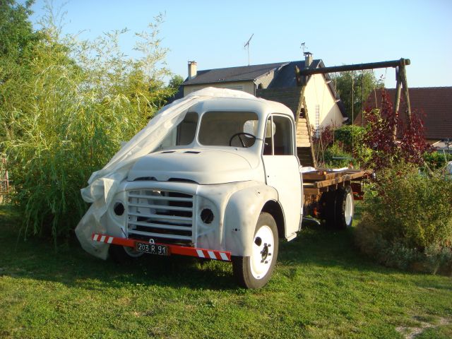

sur cette photo on voit qu'il y a un emplacement pour un feu en arrière de la porte. Sur le plan electrique que j'ai ce feu n'existe pas.
mon U 23 est en PL et peu etre que mon plan est un plan de VL et que ce feu est un feu de gabarit non obligatoire en VL ?

Suspect Bon, voilà qui est un peu plus ordonné, j'ai fusionné les 5 sujets ouverts et remplacé le titre par un autre plus explicite.
LION PEUGEOT, merci de ne plus créer de nouveau sujet sur ton camion et de poursuivre désormais dans ce sujet consacré à ton véhicule.
Ce T23-50 qui semble être un châssis normal et non pas un châssis court, a l'air bien parti au niveau de la restauration, il y a encore beaucoup d'heures à passer mais il mérite d'être achevé. Evidemment les teintes s'écartent de l'origine mais est-ce vraiment si important comparé à l'état de la tôle?
Pour la question du feu vert, c'est un accessoire de poids lourd ancien qui n'était jamais posé en usine mais qui était parfois rajouté, afin de faciliter les dépassements dans les cotes. Devenu interdit à partir d'une certaine époque, cet accessoire serait bien utile, de nos jours, mais comme les gens n'ont aujourd'hui plus aucune patience, c'est plus pour le folklore que certains le posent...

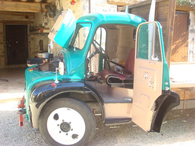

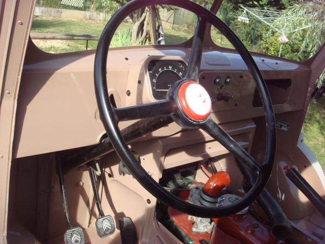

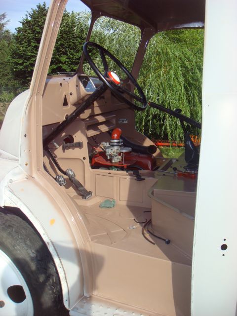

Etat actuel.

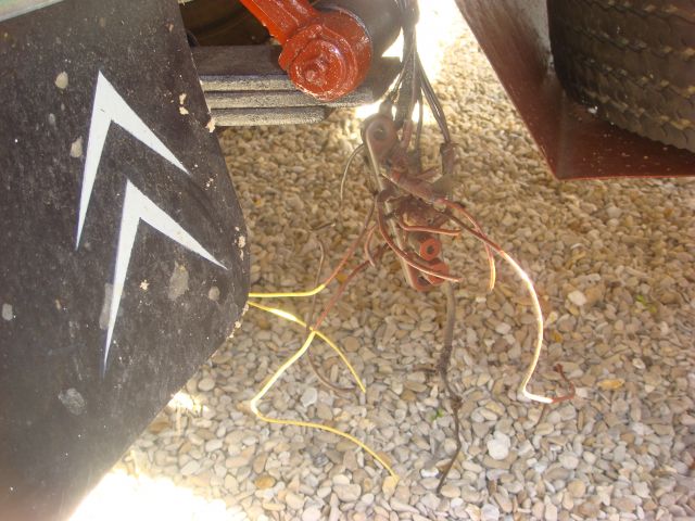

Le plan du circuit electrique que j'ai semble comporter quelques différences par rapport au cablage en place qui est en mauvais état et dont beaucoup de fils ont été coupés. Quelqu'un aurait il un plan plus precis pour un U 23 cabine semi-avancée de 1965 ?
Merci.
Olivier

Il y a de quoi avoir peur !
affraid

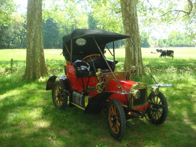

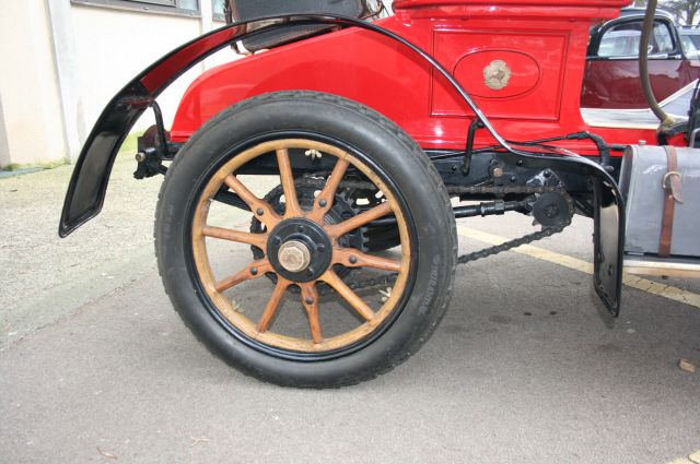

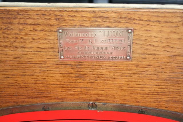

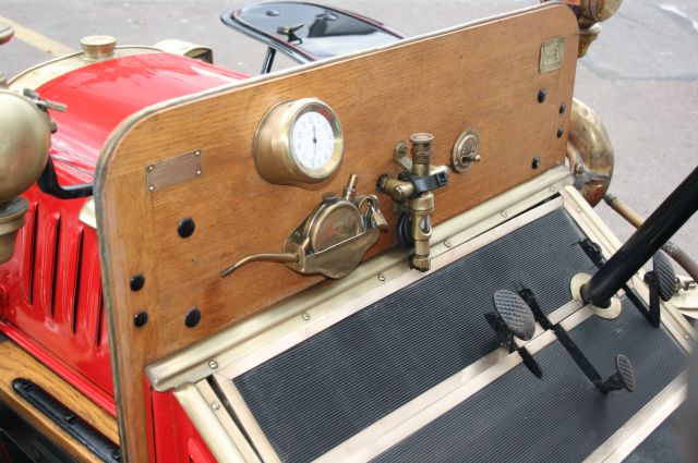

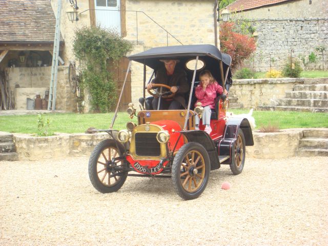

Pendant que je suis dans les photos, je vous joins quelques vues de mon LION PEUGEOT, c'est pour transporter cette auto que j'ai acheté le U 23, c'est quand même mieux qu'un plateau derrière une voiture !!!
Je vais y mettre des rampes et sans doute un treuil electrique.
Shocked

MessageSujet: Re: [LION PEUGEOT] 23-50 Série A plateau 1965   Mer 1 Sep 2010 - 23:42
Salut à tous et à toi Lion Peugeot,
Pas mal du tout ton "nez de cochon", un peu baroque à mon goût mais trés beau.
Pour ce qui est de tes feux à l'arrière de ta cabine, il s'agit de rappel de clignotant en feux Axo, pour la couleur des cabochons, tu peux regarder dans le livre de Lancelot, c'est trés bien expliqué et nous avons évoqué le sujet sur le forum, tu dois retrouver des discussions dans la présentation de Broutard sur son double cabine des ponts et chaussées.
Je ne possède pas le schéma specifique de ta version "nez de cochon" avec moteur essence, je pense que tu dois avoir la version du circuit electrique pour version essence avec cabine "grand nez", les deux versions différent uniquement par les feux de cabine qui sont de 6 sur le nez de cochon pour 2 sur la version grand nez. Il faut ajouter un fil pour chaque feu.
Récapitulatif
Feux clignotant à l'avant des ailes du véhicule pour les 2 versions.
Feux de gabarit avec cache au dessus des ailes pour la version nez de cochon uniquement.
Rappel des feux clignotants derrière la cabine pour la version nez de cochon uniquement.
En esperant avoir éclairé ta lanterne.......

en l'occurence la veilleuse au sommet de l'aile avant est incolore et le cache masque l'éclairage vers l'arrière.

Je rejoins ce qui a été dit :
clignotants à l'avant des ailes : incolores
veilleuses au sommet des ailes : incolores avec un cache sur la partie arrière
rappels de clignotants à l'arrière de la cabine : rouge
Très beau 23, c'est un super boulot que tu as fait là ! cheers

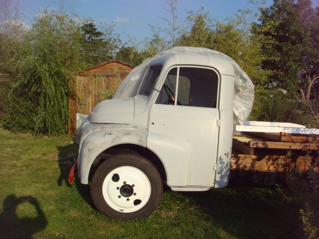

je suis de l'avis de Tonio, c'est un beau "nez de cochon", Olivier, tu as apparemment appliqué trois couleurs sur ta cabine, ce qui ne doit pas faciliter le travail.
C'est soigné, tu as même déposé les parties vitrées.
