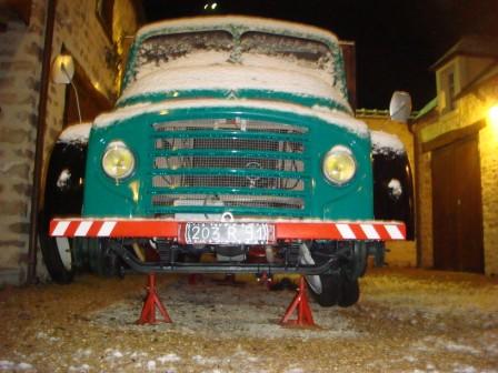

Ca y est l'electricité fonctionne sauf les clignotants ; la centrale était morte ....
Veilleuses
[LION PEUGEOT] 23-50 Série A plateau 1965 - Page 5 28.490
[LION PEUGEOT] 23-50 Série A plateau 1965 - Page 5 28.493
Codes
[LION PEUGEOT] 23-50 Série A plateau 1965 - Page 5 28.494
Phares
[LION PEUGEOT] 23-50 Série A plateau 1965 - Page 5 28.495
[LION PEUGEOT] 23-50 Série A plateau 1965 - Page 5 28.496
Arrière
[LION PEUGEOT] 23-50 Série A plateau 1965 - Page 5 28.497
A Gauche
[LION PEUGEOT] 23-50 Série A plateau 1965 - Page 5 28.498

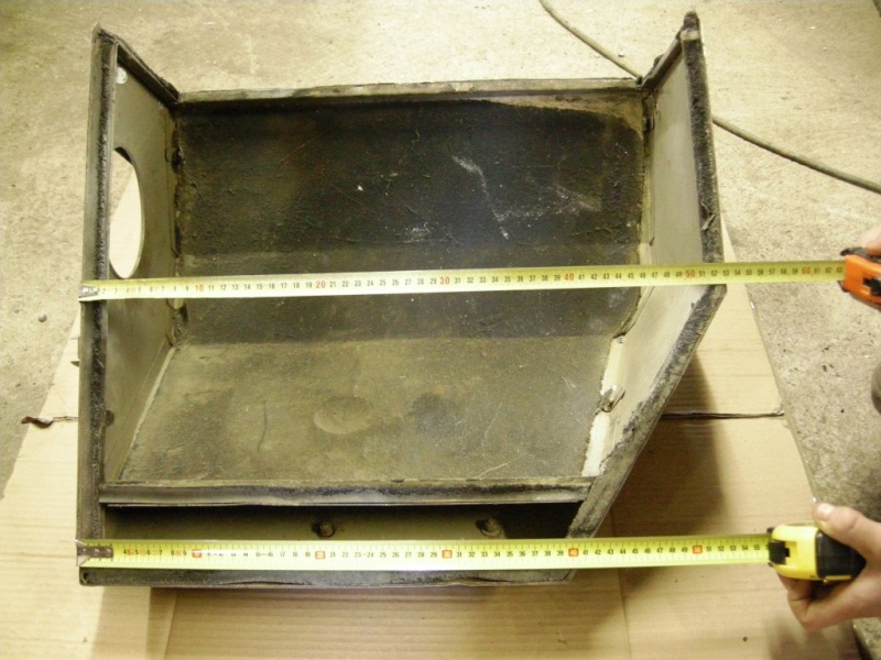

Voici les côtes du capot moteur.
[LION PEUGEOT] 23-50 Série A plateau 1965 - Page 5 28.481
A-B = 57 cm
A-C = 20
C-D = 12,5
D-E = 34
D-G = 51
E-F = 39
B-G = 30,5
G-F = 32
Il y a une levre d'appui entre D et E et entre E et F

Je viens de voir ton article à propos du capot.
Je suis vraiment très surpris ! Ou alors, je viens d'apprendre quelque chose !
D'après les différentes éditions du "catalogue de pièces détachées de Citroën T23R essence" ainsi que le "catalogue de pièces détachées T23R diesel", il n'existe qu'une seule et même référence de capot pour cabine semi-avancée: U80 332.
Je vais donc faire les mesures de 3 modèles de capots de semi avancée, de différentes années, que j'ai sous la main:
et je donnerai les cotes prochainement.
[LION PEUGEOT] 23-50 Série A plateau 1965 - Page 5 Empty
MessageSujet: Re: [LION PEUGEOT] 23-50 Série A plateau 1965   [LION PEUGEOT] 23-50 Série A plateau 1965 - Page 5 EmptyLun 29 Nov 2010 - 10:27
lancelot a écrit:
Alcore a écrit:
Question un peu bete d'histoire...
En quelle année sont apparus les phares en complement des codes sur les vehicules...
En fait, c'est le contraire, au début de l'automobile, il n'y avait que les phares. De toute façon, avant 1914, la plupart des systèmes d'éclairages étaient à acétylène ou encore à pétrole lampant, donc ils étaient peu puissants et loin d'éblouir la nuit. Autrefois, on roulait pratiquement au clair de lune, la nuit, mais à 20 ou 30 km/h cela ne posait pas tant de problèmes.
Ensuite (je ne sais plus exactement en quelle année mais c'était autour des années 1920), à partir de la généralisation des éclairages électriques, les véhicules ont été équipés de phares (éclairage type A) et de codes (éclairage type B), qui n'étaient pas forcément dans les mêmes optiques. Après, les véhicules sont devenus en général équipés d'optiques agréées "ABTP", c'est à dire avec un éclairage combiné phare/code, agréé par les Travaux Publics, d'où l'inscription que l'on peut voir, avec le numéro d'agrément.
Sur les B14 (et aussi les premières C4 je crois) les feux de croisement (ou code) n'étaient que des options (un optique ajouté au milieu de la barre de phares par exemple).
MessageSujet: Re: [LION PEUGEOT] 23-50 Série A plateau 1965   [LION PEUGEOT] 23-50 Série A plateau 1965 - Page 5 EmptyLun 29 Nov 2010 - 11:52
J'ai mesuré mon capot, et effectivement il est différent :
AB=53,5
AC=22,5
CD=28,5
DE=28
EF=39
BG=30,5
GF=33
HI=48,5
IJ=32
MessageSujet: Re: [LION PEUGEOT] 23-50 Série A plateau 1965   [LION PEUGEOT] 23-50 Série A plateau 1965 - Page 5 EmptyLun 29 Nov 2010 - 15:37

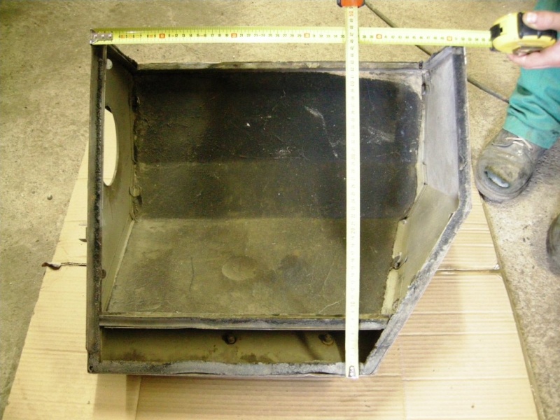

Ci-joint des photos avec des cotes, les cotes sont celles du plan de pose du capot.

Pour Lion, je n'avais pas ton croquis avec les cotes demandées, je suis en déplacement cette semaine, s'il te faut d'autres mesures, je les noterai le week-end prochain.
MessageSujet: Re: [LION PEUGEOT] 23-50 Série A plateau 1965   [LION PEUGEOT] 23-50 Série A plateau 1965 - Page 5 EmptyLun 29 Nov 2010 - 23:48
Merci à ceux qui se sont donné le mal de prendre les mesures de leur capot : conclusion le mien est plus grand !!! mais ça, je le savais déjà. En revanche on ne sais pas pourquoi ?
