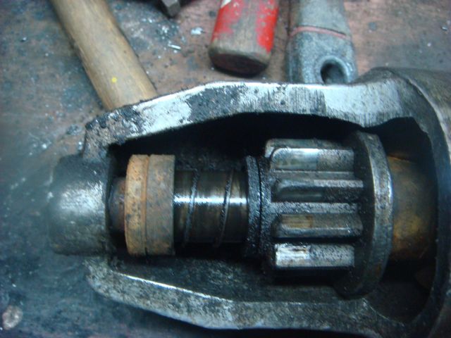

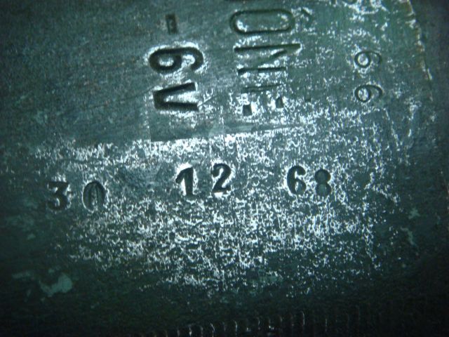

Avant de partir j'ai également eu un problème avec mon demarreur qui tournait très bien mais n'entrainait pas le moteur. Je l'ai donc démonté (merci l'accessibilité de la cabine avancée) ainsi que la ligne d'échappement complète et nettoyé l'ensemble car l'axe du lanceur à inertie était bien gras
[LION PEUGEOT] 23-50 Série A plateau 1965 - Page 9 14.312
je l'ai ouvert complétement car j'avais en mémoire le mauvais état de ma dynamo, mais là tout est propre, d'ailleurs je pense que le démarreur a été changé car mon U23 date de juillet 1965 et le démarreur est daté de 12/1968 avec aussi une date de 1966 :
[LION PEUGEOT] 23-50 Série A plateau 1965 - Page 9 14.314
test de fonctionnement à la main du lanceur après dégraissage
https://www.dailymotion.com/video/edit/xhkxoq_mov02913
Test en 6v
https://www.dailymotion.com/video/edit/xhkxq8_mov02914?urlback=video/edit/xhkxq8_mov02914
on voit que le lanceur n'est pas propulsé en butée, mais je tenais le démarreur à la main et une partie de l'inertie était absorbée par le mouvement du démarreur qui était mal maintenu.

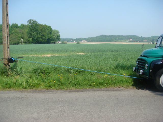

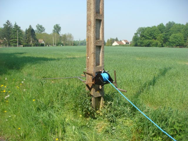

Ce matin, je suis allé tester la force de mon treuil, je l'ai fixé sur un poteau EDF avec des serre joints et j'ai tiré le U23 en prise sur la 1ère. Impeccable, je ne l'ai tiré que sur quelques centimetres, mais je n'avais pas à forcer ; donc mon treuil est suffisamment puissant pour monter une voiture en roue libre. [LION PEUGEOT] 23-50 Série A plateau 1965 - Page 9 106
[LION PEUGEOT] 23-50 Série A plateau 1965 - Page 9 25.474
[LION PEUGEOT] 23-50 Série A plateau 1965 - Page 9 25.477

Ton treuil est bonne, mais le cable? Je pense que une cable en acier souple est plus sur et resistante. Tu veut risquer ton ancetre avec ca? Sur tous les treuils pour voitures, 4x4 ou remorques de bateau il y a des cables en acier. Ca doit etre pour une raison. study
[LION PEUGEOT] 23-50 Série A plateau 1965 - Page 9 Empty
MessageSujet: Re: [LION PEUGEOT] 23-50 Série A plateau 1965   [LION PEUGEOT] 23-50 Série A plateau 1965 - Page 9 EmptyMar 26 Avr 2011 - 19:34
il existe aujourd'hui des treuils pour 4x4 équipés de corde plasma, qui sont plus résistantes et moins dangereuses en cas de rupture. Il n'y a pas d'effet fouet...
Serais ce une telle corde qui équipe le treuil de Lion Peugeot ? si oui aucun problème... sinon Fer à raison une corde nylon classique ne résistera jamais aussi bien qu'un câble.
Bruno.
MessageSujet: Re: [LION PEUGEOT] 23-50 Série A plateau 1965   [LION PEUGEOT] 23-50 Série A plateau 1965 - Page 9 EmptyMar 26 Avr 2011 - 21:48
Bonsoir et merci de donner votre avis.
Il s'agit en effet d'un simple cordage en nylon mais qui est donné pour une charge de 2200 kgs, mon Lion Peugeot pese environ 600 kg. Je n'ai pas l'intention de soulever ma voiture mais seulement de la tirer en roue libre sur une pente de 25 % soit à une hauteur de 1 m avec des rampes de 4 m de long.
D'ailleurs dans l'essai que j'ai fais et donc je vous ai mis les photos, j'ai tiré le U 23 en prise en 1ère et ça a tiré sans le moindre signe de rupture ou de faiblesse.
J'ai preferé prendre une corde plutot qu'un cable car on voit souvent les cable "entortillés" ou avec des "gendarmes" alors qu'une corde se remet facilement en ligne. Je verrai à l'usage !!!!!
