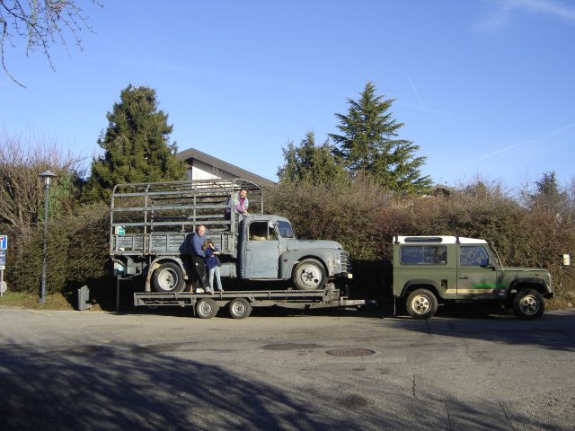

Salut tout le monde !
Il faut regarder le PTAC de la remorque et le PTRA du tracteur mais ça peut faire ...
Je l'ai fait en règle avec mon Défender (5500 kg de PTRA)
U 23 Betailliere 28.12

MessageSujet: Re: U 23 Betailliere   U 23 Betailliere EmptyMar 28 Sep 2010 - 9:13
moi ma remorque qui a servi à ramener exodus était en légère surcharge de 800 kgs (3300 contre 2560 de PTAC)
par contre comme j'avais loué un iveco de 7t de PTRA, on était bien en dessous (à peine plus de 6t de PTR)
