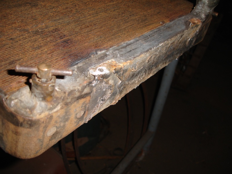

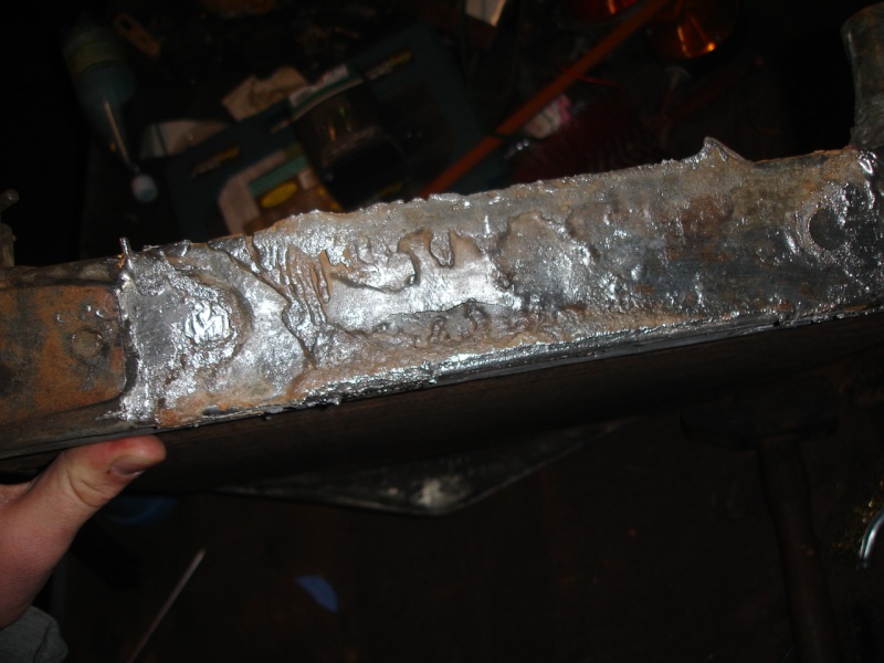

Je suis en train de réparer mon radiateur sur le U. Mais je doute concernant le montage inférieur sur la traverse du chassis, car je ne comprend pas que la longue cage des boulons et du silent-bloc soit soudée avec la platine solidaire du radiateur (peut-être par une réparation antérieure malencontreuse), ce qui a pour effet d'annuler le rôle du silent bloc et par conséquent de favoriser les microfissures !! En effet après démontage pour une fuite, celui-ci a déjà été réparé par une soudure étamée superficielle et sans démontage au préalable des diffrents éléments donc d'aucune fiabilité.

Quelqu'un aurait-il un éclaté des pièces ?
Une dernière question : les radiateurs entre un aile plate et un cabine levallois sont-ils identiques ou bien ont-ils certaines différences ?

Hormis les fixations sous le radiateur se sont les mêmes, de toute façon je pense que le tien sera difficile à remettre en état, ou alors l'intervention sera lourde pour le portefeuille ... Embarassed
