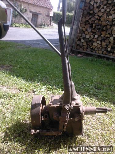

Pour répondre a ta question , sur C6 l'un des leviers correpond au levier de vitesse et l'autre au frein a main .
Si cela t'interesse , je dispose de photo d'une boite de vitesse C6 avec un troisieme levier pour la commande hydraulique de la benne .

roadstera91 a écrit:
Pour répondre a ta question , sur C6 l'un des leviers correspond au levier de vitesse et l'autre au frein a main .
Si cela t'intéresse, je dispose de photo d'une boite de vitesse C6 avec un troisième levier pour la commande hydraulique de la benne .
Regarde les photos des groupes moteur-boîte rien que dans ce sujet, regarde les schémas des catalogues de pièces C6, si tu les as, ou ailleurs, et tu verras qu'il y a des différences notoires avec ce levier marqué "ERSA" à la craie...

Je joint ci dessous une photo d'une boite de vitesse de C6
Je n'ai mis que des photos de boite de vitesse de voiture et non d'utilitaire .
Si tu veux bien éclairer ma lanterne concernant la fonction des leviers autre que ce que j'en ai dit dans mon précédent message , je serais moins bete ce soir .
