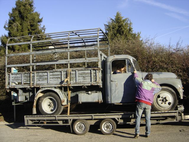

Salut à tous !
4 mètres c'est un peu court ! pour peu que tu aies un treuil ou un petit tablier devant , les roues AR ne montent pas dessus !
Je ne me rappelle plus la longueur du plateau mais le "U" mesure 6,20 m .
Transport d'un U23 sur remorque plateau 07.31
Le post de Seb07 montre un 23 sur une remorque + courte que la mienne mais je ne sais pas non plus la longueur ! Mais apparemment il peut y avoir des soucis de centrage ...!?
Transport d'un U23 sur remorque plateau 07.34

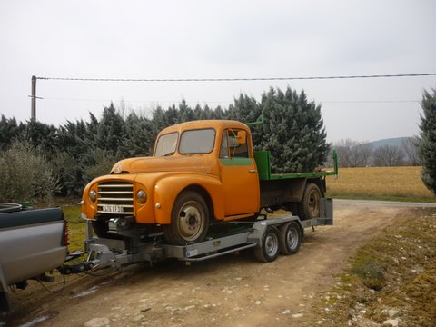

Transport d'un U23 sur remorque plateau Empty
MessageSujet: Re: Transport d'un U23 sur remorque plateau   Transport d'un U23 sur remorque plateau EmptyMar 7 Déc 2010 - 11:01
Cette remorque doit faire 4m80/5m, et ce n'est pas de trop !

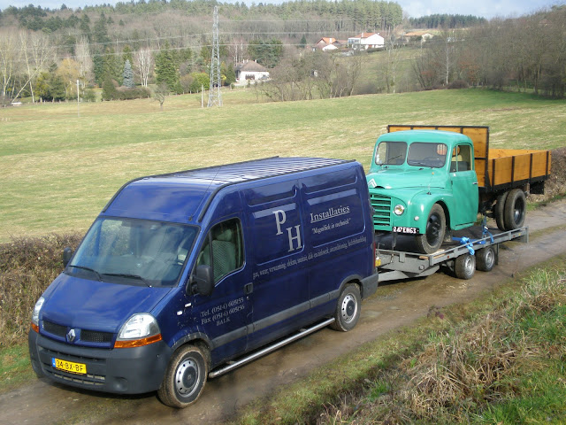

MessageSujet: Re: Transport d'un U23 sur remorque plateau   Transport d'un U23 sur remorque plateau EmptyMar 7 Déc 2010 - 16:43
Oui ca va mais mon ami avait demonté les ridelles apres parceque il y a une probleme de stabilité sur l'autoroute.
Transport d'un U23 sur remorque plateau P2020080
MessageSujet: Re: Transport d'un U23 sur remorque plateau   Transport d'un U23 sur remorque plateau EmptyMer 8 Déc 2010 - 23:19
Bonsoir Fer,
jolie photo, et ce qui m'intéresse particulièrement c'est que la remorque que tu utilises me semble être exactement la même que celle que j'ai peut-être trouvée. Aurais-tu une ou 2 autre photos?
C'est bien une 4m x 2m de 2,7 tonnes de PTAC ? C'est juste le minimum mais ca semble aller.
Quel est son poids a vide ? On doit être a 500 ou 600 kg, alors la surcharge est presque la.
Est-ce que le treuil a été gênant ? Je vois aussi que tu as mis des cales sous les roues avant pour gagner un peu de longueur.
Et sais-tu si le Master, il avait assez de PTRA ?
Merci d'avance!
MessageSujet: Re: Transport d'un U23 sur remorque plateau   Transport d'un U23 sur remorque plateau EmptyJeu 9 Déc 2010 - 12:45
bonjour je va demander mon ami, j'ai arrangé seulement l'achat de cette u23 parceque il ne parle pas du francais Cool
Et oui le master etait une peu legere pour cette transport. Il mit les ridelles dedans pour avez plus de poids sur le vehicule tracteur et plus de poids sur la fleche.
MessageSujet: Re: Transport d'un U23 sur remorque plateau   Transport d'un U23 sur remorque plateau EmptyMar 14 Déc 2010 - 21:48
Alors il a loué le remorque poids 600 kg, charge utile 2250 kg. Parceque il etait une peu courte il fait blocs en bois pour sous les roues du u23. La 23 etait 2300 kg. Apres demontage de tous les lourdes ridelles en chene ca va juste. L' attelage pour le master peuvent etre 2500 kg. C' etait trop lourd avec le poids du remorgue.
Il dit ca va juste mais une tracteur plus lourd et une remorque plus longue etait mieux. Mais il arrivait doucment dans le haute Nord du Pays-Bas depuis les montagnes du Puy de Dome.
