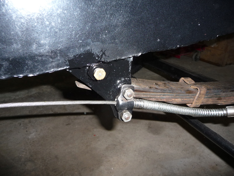

MessageSujet: Re: Rosalie 11U plateau ridelles   Rosalie 11U plateau ridelles - Page 3 EmptyDim 14 Jan 2018 - 22:53
le plus difficile aura été de refaire les alésages des axes AR des ressorts AV : rivetés au chassis, indémontables donc réalésé en place, puis j'ai soudé des bagues usinées correspondants aux axes neufs
Ensuite il a fallu ajuster tout l'ensemble pour que le montage se fasse correctement.
Il n'y a plus aucun jeu, il faudra même du rodage ...
Rosalie 11U plateau ridelles - Page 3 P1120912
Rosalie 11U plateau ridelles - Page 3 P1120913
