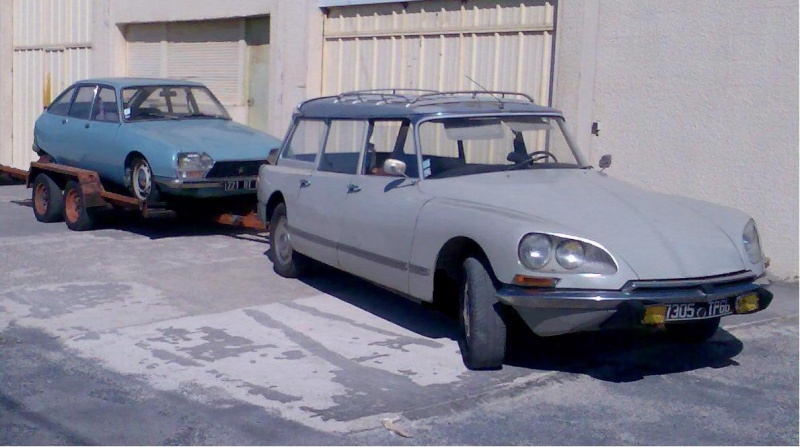

Je possède depuis 2007 une "ID20F" de 1969 que je suis monté chercher dans le 49.
Je voudrais vous la présenter mais c'est une familiale, donc peut être pas un utilitaire au sens ou vous l'entendez, bien que je m'en serve en break sans siège arrière pour faire l'assistance technique lors de nos balades Citroën.
Donc si elle en a le droit je développe, sinon je la laisse dans sa coquille... Very Happy

Settolf-ID20F 69 21012007002
Oui oui, c'est bien une familiale avec ses 3 strapontins devant et son réservoir d'essence spécifique dans le coffre.
Settolf-ID20F 69 19012007001
Le jour de l'achat, le vendeur me fait les niveaux car nous repartons par la route depuis Cholet pour Marseille via Bordeaux et Toulouse.
Settolf-ID20F 69 20012007
Je vous fait grâce du voyage, je vous ai assez embêté avec le récit du kmion Very Happy De toute façon tout c'est bien passé on est de suite devenus copains moi et elle, un régal.

MessageSujet: Re: Settolf-ID20F 69   Settolf-ID20F 69 EmptyJeu 31 Mar 2011 - 7:51
Rien de fondamental, j'ai juste décidé de me faire une voiture "à la carte" regroupant tout ce qui me botte bien en esthétique et en mécanique sans tenir compte des années et des modèles.
Donc démontage de la carrosserie
Settolf-ID20F 69 04032009097medium
Expulsion du 2 litres boite 4
Settolf-ID20F 69 10032009103medium
Qui sera remplacé par un 21 boite 5:
Settolf-ID20F 69 Dsc01020rj
.....Révisé pour la circonstance:
Settolf-ID20F 69 Dsc01044ua

Après nettoyage et barbouillage de l'avant
Settolf-ID20F 69 Dsc01028j
Remise en place de la mécanique
Settolf-ID20F 69 Dsc01090xh
Il pète bien du premier coup, on peut se concentrer sur la carrosserie.
J'ai un avant de 65 qui traine dans mon gourbi, on fait donc la transformation avec un avant "museau 2"
Settolf-ID20F 69 Dsc01126z
Settolf-ID20F 69 Dsc01129x
Settolf-ID20F 69 Dsc01131x
Settolf-ID20F 69 Dsc01138i
Settolf-ID20F 69 Dsc01148hu
Donc une ID 69 mécanique 73 aspect 65, ce que les puristes appellent une merguez, j'assume. Embarassed Cool
