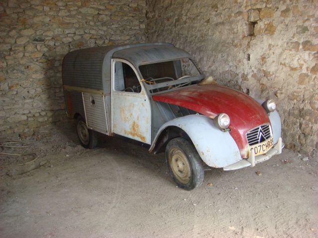

Cette après midi, je suis allé voir une 2 cv AZU pour laquelle j'ai craqué LION PEUGEOT - 2CV AZU 1961 106

Le moteur est déposé mais non bloqué et la carrosserie est vraiment très saine y compris le chassis. un p'tit coup de pinceau et ça roulera !!!!! lol!

Salut Olivier !Salut à tous !
Super ta 2 cv ! le capot est d' un modèle beaucoup plus récent que le reste !

Elle est très saine, l'intérieur qui est en général tout cabossé par les charges répétées, est super avec juste une petite corrosion de surface qui disparaitra avec un leger ponçage et un apprêt.
Pour le capot, la 2cv est de 1961 qui est la date charnière du changement de capot et de porte arrière, le capot étant donc celui d'origine (ce dont , après reflexion, je doute, compte tenu de la couleur rouge du capot par rappport au reste de l'auto, mais je n'ai pas eu le reflexe de poser le problème sur l'instant, trop proccupé par l'ensemble). Je ne suis pas un grand connaisseur en matière de 2cv mais le vendeur m'a expliqué que c'était l'ancienne caisse avec le nouveau capot. Je vais de toute façon lui trouver un "ancien" capot.
Ce que je voulais surtout, c'était les portes arrières avec petits hublots, l'absence de vitrage sur la caisse et le toit de la partie avant sans nervure et bien sur les portes suicide !!!!!

pour ta 2cv, la date de changement de capot c'est juillet 1961.

Une AZU de 1961 avec capot "moderne" est rare, dommage de le changer contre une plus ancienne. Mais vous fait comme vous voulez. C'est vite fait avec peu de problemes et reversible Very Happy

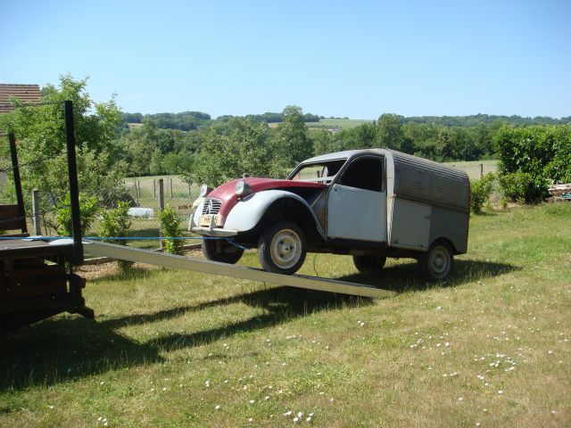

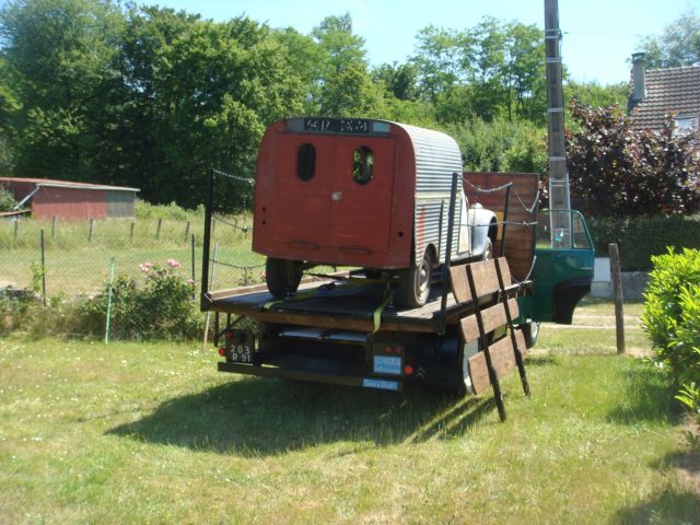

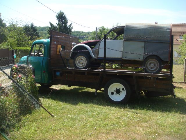

Cà y est elle est arrivée à la maison.
Ce matin avec l'aide de Michael23, je suis allé chercher mon AZU avec mon U 23 plateau marchand de vins, 2 bonnes heures de route ont été indispensable car avec le vent d'aujourd'hui dans le nez j'avais du mal à dépasser 65 Kms/h !!!!!!! puissant le U 23. lol!
En arrivant, chargement de l'AZU sur le plateau. Avec mes rampes et mon treuil mécanique, aucun problème, ce n'est pas dur mais c'est long (j'entends déjà les allusions, mais c'était bon).
LION PEUGEOT - 2CV AZU 1961 02.498
Heureusement que l'AZU a une caisse plus courte que l'AK, car il restait quelques centimetres pour remettre la ridelle.

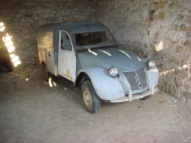

En arrivant à la maison, déchargement et je me suis amusé à changer le capot ;
JE SAIS, CE N'EST PLUS D'ORIGINE, mais voyez vous même
LION PEUGEOT - 2CV AZU 1961 02.502
LION PEUGEOT - 2CV AZU 1961 02.503
AVANT/APRES.

si elle est d'avril 1961, alors c'est bien d'origine!
as-tu le support de béquille sur le tablier?

elle a fiere allure cette AZU avec ce capot et en plus si c'est l'origine,cette auto est en tres bon etat

L'AZU adopte le nouveau capot en juillet 1961 ( j'en ai une de novembre 61) , elle adopte ensuite apartir de novembre 1961 les 2 feux arrieres ( le coté gauche qui fait veilleuse et stop et le droit qui fait veilleuse ) , ainsi que le voyant de charge qui disparé en juillet 1962 avec l'appartition du nouveau compteurs .
Les coté nervurés ainsi que les portes a petits hublot disparesse fin 1962 .
Si cette AZU est d'avril alors elle doit avoir l'ancien capot nervuré .
Dommage les AZU nouveau capot , caisse ancienne sont très rare

La date de 1ère mise en circulation, sur la carte grise est 26/09/1961, donc nouveau capot, mais savez-vous quelle est la date d'abandon de l'ancienne caisse ????? Question
Mon AZU doit donc avoir un nouveau capot (même si moi je lui mettrai un ancien pour l'estétique) et est probablement de cette période charnière pendant laquelle CITROËN avait déjà changé le capot mais pas encore la caisse.
