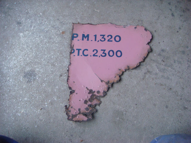

des panneaux publicitaires
HZ Tito - Page 2 01mjn2
HZ Tito - Page 2 0148c3

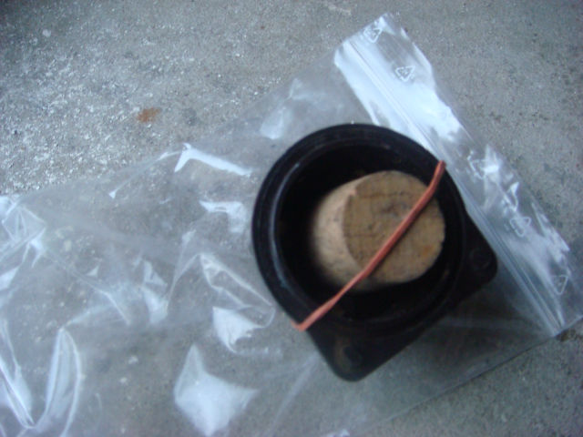

HZ Tito - Page 2 01tf7q
là, je n'ai pas ouvert la boite car c'est une boite que l'on ne peut pas refermer, mais je pense que c'est une bobine de rechange à huile
