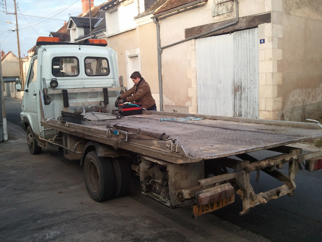

Acheté en janvier, j'ai décidé d'aller le chercher fin janvier avec une dépanneuse du boulot...
La dépanneuse en question

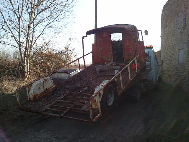

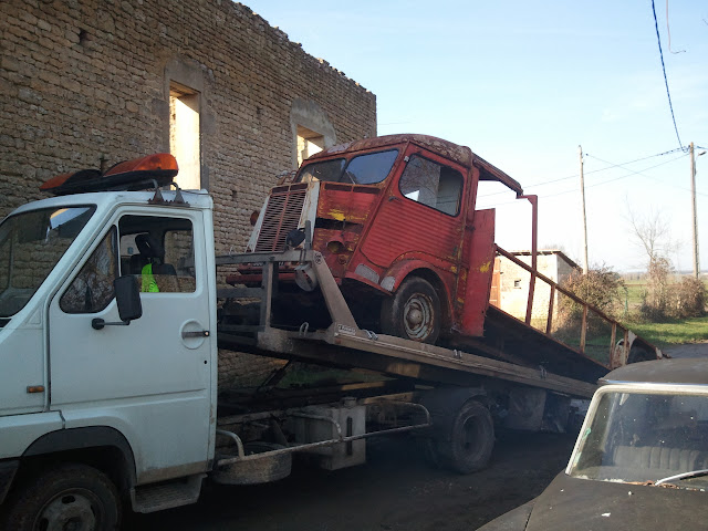

Et une fois le pepere chargé sur la dépanneuse
Hutile, le Type H dépanneuse 2011-01-23%2013.42.36
Hutile, le Type H dépanneuse 2011-01-23%2013.42.13
qui qui dit que ca fait haut???? lol!

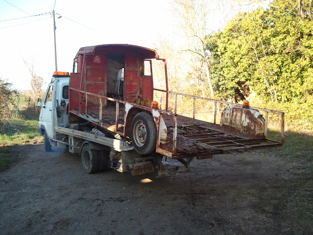

Et on décolle de là bas.
Hutile, le Type H dépanneuse 2011-01-23%2014.43.52
Hutile, le Type H dépanneuse 2011-01-23%2014.44.59
non non, vous ne rêvez pas les roues du H a l'arrière sont dans le vide...
j'ai fait 200 km comme ca, et j'ai traversé Poitiers, avec un regard des bleus bizarre... bizarre, bizarre lol!
Une fois a l'arrivée
Hutile, le Type H dépanneuse 2011-01-23%2018.46.05
on peut s'apercevoir de la largeur du H dépanneuse.

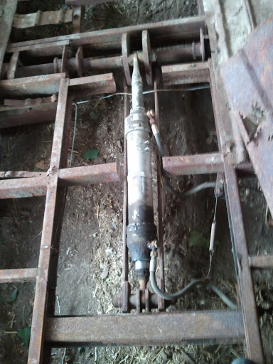

Alors, le train arrière est sur vérin hydraulique, il a été modifié par un agent citroen pour pouvoir aller chercher les ds et id en panne dans la région. La largeur du plateau est de 2m de large entre les roues, et largeur totale : 2.50m, pour une longueur de 4.30m de longueur de chargement.
Petite photo du vérin :
Hutile, le Type H dépanneuse 2011-01-30%2012.28.37

le H a l'avant n'est pas du tout prévu pareil, il y a des barres de torsion a l'avant (d'origine 15/6 apparement)

j'ai jamais dit le contraire.... d'ailleurs sur l'ortf, je n'ai que la suspension a l'arrière...
c'est juste un verin qui fait faire 1/2 tour aux barre de torsion reliant les moyeux arrières...

ok, mais ta pompe qui produit la pression est de quel type? ID/DS?
mantakiller
Inscription : 11/12/2007
Hutile, le Type H dépanneuse Empty
MessageSujet: Re: Hutile, le Type H dépanneuse   Hutile, le Type H dépanneuse EmptyMer 24 Aoû 2011 - 21:27
de type agricole lol!
j'ai 200 bars de pression environ.
