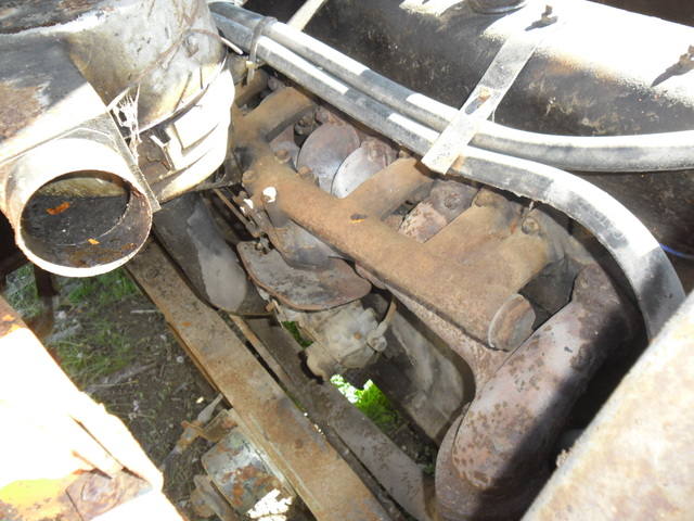

Quelqu'un sait il à quoi sert cette plaque vissé sur le collecteur d'admission, avec inscrit HIVER en haut, et ETE en bas ? scratch

[Mato84] Citroen 46 CD  U4x4 ex  DDE - Page 4 Sam0903h
[Mato84] Citroen 46 CD  U4x4 ex  DDE - Page 4 Sam0901t
Merci

Oui soit tu aspires de l'air sur le collecteur d'admission en hiver soit plus frais en été.

C'est a d ire, je ne vois pas comment ça fonctionne ? scratch
C'est de l'air frais pour le carbu ? ou pour le conducteur ? lol!
Il y a quoi derrière cette plaque ?

air chaud ou frais pour le carbu.

Ne serait ce pas juste une indication pour la commande de starter : en haut HIVER
en bas ETE ?

Non je ne pense pas , car l'inscription ETE est à l'envers sur la plaque,
Si on retourne celle ci, c'est HIVERr qui sera à l'envers quand ÉTÉ sera à l'endroit.
Je pense qu'ils ont raison, peut être pour le carbu, mais je ne comprend pas du tout comment ça peut fonctionner... scratch

Ce qui est étonnant c' est que la plaque est positionnée uniquement sur la partie AR de la pipe . Tu devrais démonter pour voir ce qu' il y a derrière !

Et bien mon coté curieux me dit " démontes "
mais mon coté sérieux me dit "démontes pas, s'il y a un système bizarre tu n'arrivera plus à le remonter " lol!
Donc je vais y réfléchir lol!

il n y pas quelqun avec une catalogue de pieces detachees avec le dessin du piece?
peut-etre il y a une sorte de vanne a l'interieur du truc?

Bonjour! Je ne sais pas ce qu'il y a derrière cette plaque, mais je pense a un système que j'ai vu sur un véhicule il y a longtemps. Cette plaque porte un simple morceau de tole formée d'une manière bien précise. Quand elle est fixée dans un sens ( hiver lisible ) ce genre de déflecteur envoie les gaz d échappement en priorité vers le carburateur, pour le réchauffer, et dans l'autre sens ( été lisible ) , les gaz d'échappement partent intégralement vers la sortie. J'espère ne pas avoir dit une anerie! Very Happy

Es-tu sûr qu' il s' agisse de l' admission ?

Je pense que la plaque se trouve sur l' échappement ...

Je pense aussi que c'est sur l'échappement...

Je serais assez de l' avis de PIERRE 62 et pense que tu ne risques pas grand chose à démonter !

C'est sur, il n'y a pas de mécanisme à ressort à l'intérieur! ( quand je dis çà, je pense toujours à un réveil!) Very Happy

Je pense comme la plupart, qu'il s'agit d'une indication pour aspirer de l'air plus chaud l'hiver, qui passe près du collecteur d'échappement avant d'aller dans le filtre à air. On voit beaucoup ce genre de systèmes à cette époque, par exemple sur les 4L : on bougeait d'un 1/4 de tour l'entrée du filtre à air, et il aspirait soit au dessus du collecteur d'échappement, soit au dessus de rien (été).
Dans le cas présent, la plaque devant boucher de manière étanche le collecteur d'admission, je serais étonné qu'il faille le défaire, et le retourner tous les 6 mois, au risque de provoquer une prise d'air à coup sûr. Je pense donc que c'est une plaque indicatrice, sur laquelle on aligne un levier disparu et qui dévie l'entrée d'air.
Je n'en sais pas plus, et je regarderai vers le 1er novembre sur le manuel d'emploi des T55 militaires que je possède etqui explique peut être la chose étrange.
En espérant que le mystère soit éclairci d'ici là....

Non, il n'y a pas de levier disparu, et l'inscription inversée prouve bien qu'il faut retourner cette plaque, sinon elle serait lisible normalement. On peut remarquer qu'elle est en position "hiver ", car cet engin ne devait pas sortir beaucoup l'été!
