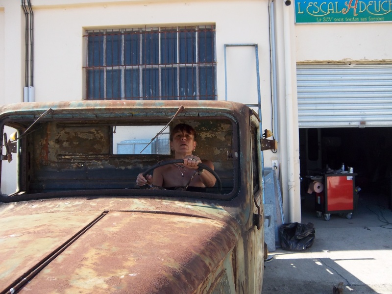

Et voila mon pote Jean marc essaiye le camion :
Tandi que ca femme Corinne essaiye de tournée le volant :
