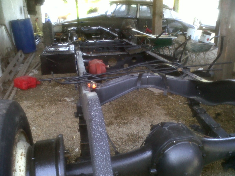

MessageSujet: Re: restauration u55 baché   restauration u55 baché - Page 2 EmptyMar 4 Juin 2013 - 20:28
bonsoir,voici un peu la suite du travail,raccordement du moteur ,refection du reservoir et de ses canalisations
restauration u55 baché - Page 2 Dscn4510
restauration u55 baché - Page 2 Dscn4511
et biensur mise en route ,au quart en plus
