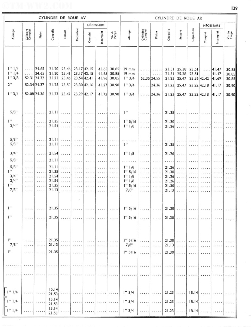

Ci dessous vous trouverez le details des flexibles, maitre cylindre et cylindres de roues AV et AR.
Details du Cylindre AVANT

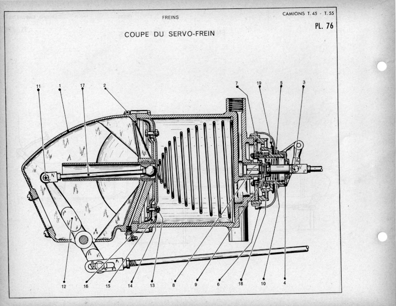

Details du Servo Frein WESTiNG HOUSE

Pour les Flexibles
Longueurs 52 cm
Embouts type C - C en 17.46 des deux cotés.
Pour les P45
Cylindres AVANT en 2 "
Pour ceux que le catalogue complet interesse (toutes les marques et dimensions jusqu en 1956, me contacter par mail en MP).

Bonjour, les cylindres de roue avant sur les 55 et 46 sont-ils les mêmes que ceux à l'arrière des u23 ?
MessageSujet: Re: Tableau de Frein CATALOGUE STOP 1956   Lun 17 Nov 2014 - 13:36
Et Malheureusement non ce ne sont pas les memes, par contre se sont les memes que sur les arrieres des Halftrack militaire.
Possibilité d en trouver chez les surplus qui detiennent en core de spieces en France ou alors chez Gary Halftrack aux USA.
Sinon t envoi les tiens a freinage 95.
Les derniers que j ai acheté aux US valaient dans les 30$ piece, ont les retrouve monté egalement sur les REO 5 Ton.
