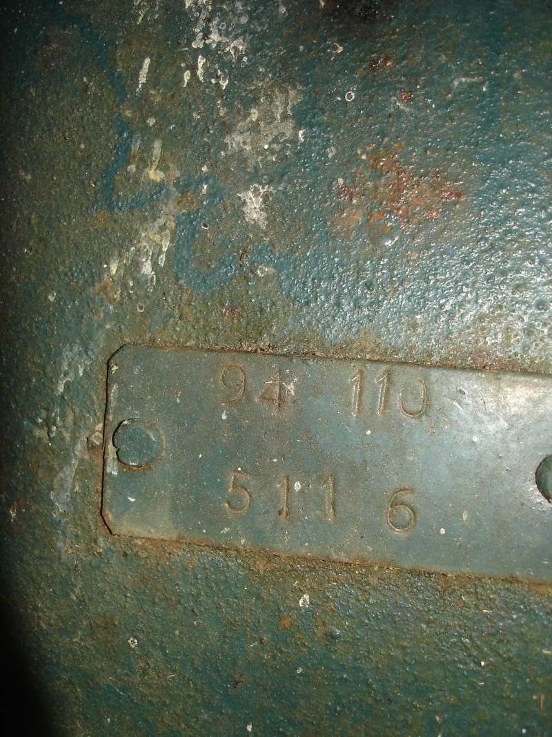

Bon je continue avec ma "rentré" de la journée.... de chez mon copain VASCO31 de St Gaudens....
Moteur 94 x 110 type P38
Origine militaire , reconstruit ARAA 623 en 1967.
Boite vitesse avec prise de force.... donc provenance d un benne sans doute.
Apres X temps en plein air..... il n est pas bloqué..... Démarage prevu pour vendredi.
Me faut fouiller dans le stock du garage pour sortir une magneto Vertex OL6 pour mettre a la place de l allumeur.
Depose du cache culbu pour controler les soupapes et mettre un radiateur dessus pour ne pas fendre les chemises.
La plaque support de ventilo est cassée et la partie helice et excentrique sont absent si quelqu un a sur un vieux bloc.... et un bouchon a vis de cache culbu.
A echanger ou a vendre merci de tenir informé.
