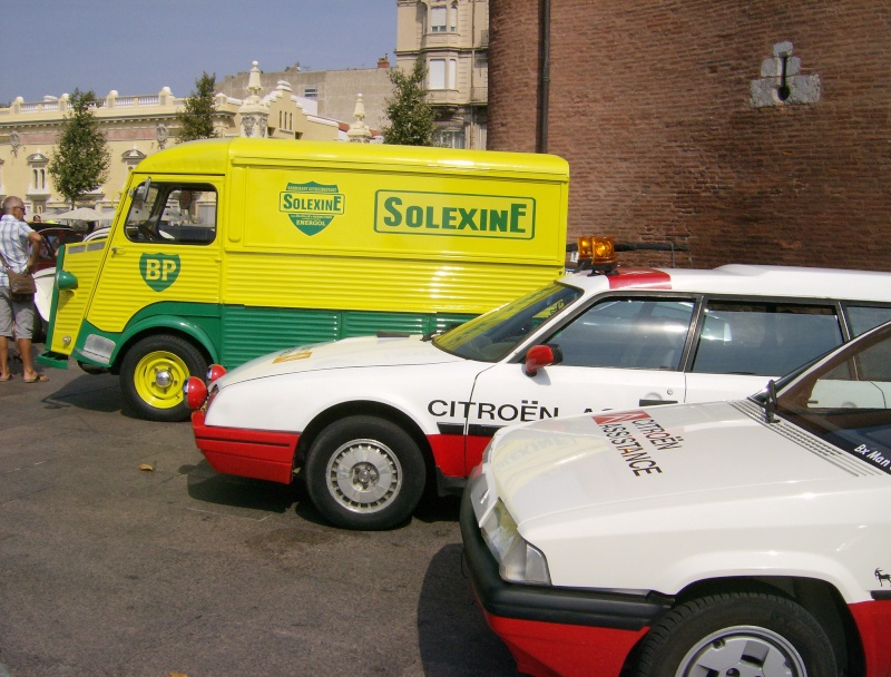

Son nouveau copain et ses cousines...
J'entend déjà les cris d'orfraie de certains Very Happy, mais oui elle est posée sur ses butée de suspension, aïe les cardans... mais nous n'avons fait que 50 kms d’autoroute derrière une tractrice qui prends grands soins de ses passagers et un plateau très doux aussi...
De plus les cardans seront remplacés par des neufs déjà en stock...
