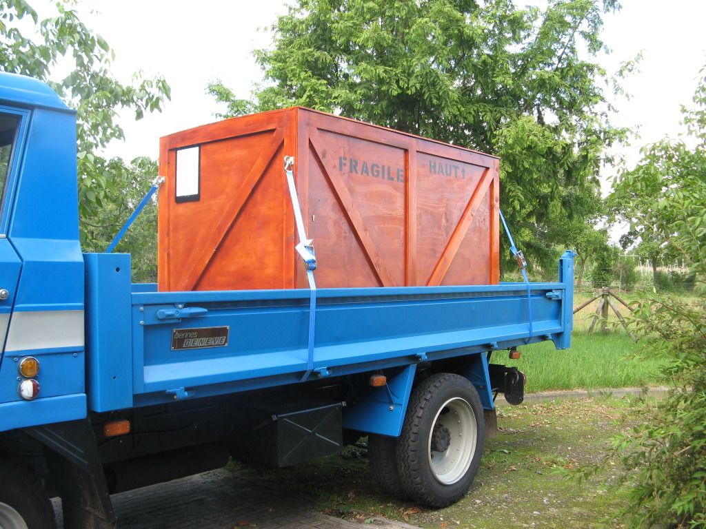

Mon belphegor est presque prêt pour passer le CT. Une petite question concernant les cabochons latéraux : feu de gabarit et répétiteur de clignotant. Mon camion est équipé des deux mêmes feux, le modèle bicolore blanc et rouge. J'ai vu pas mal de photos de camions équipés de la sorte, je n'arrive pas a savoir si c'est "normal" ou si le répétiteur de clignotant doit obligatoirement être orange.
Votre avis ?

le haut de l'indicateur de changement est orange d'origine

Mon bélphé a d'origine 2 cabochons blanc et rouge.

Les feux latereaux du mien ont étés remontés en jaune car je croie que les signaux de clignautants doivent etre en jaune .Par contre pas évident à retrouvés même les bicolores . Trouvés sur le boncoin ,un lot de 12 et achetés 30 €
Bon C.T pour toi ,le mien est passer nickel et a étonner le controleur par le freinage !
