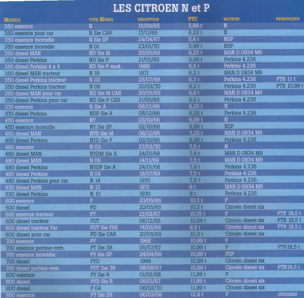

J'ai quelque soucis pour identifier précisément le model. En effet, la plaque d'identification indique un model N10, mais le moteur est un perkins 4 cylindres ..... donc la dénomination ne devrait elle pas être ND 10 ? De plus le PTAC est à 8 tonnes donc je ne sais pas trop à quelle dénomination commerciale il correspond, un 480, peut être ?

voici une liste des différents types,
Nouveau venu Clubtypes
une ptac 8.000 avec une moteur Perkins 4.236 est en effet un N 10

Merci Patrijsraam pour ce beau tableau détaillé !
Ce serait donc un 530 N10 ... Sympathique cadeau !
