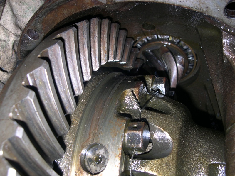

Pour les T32 et T45, les pignons d'attaque du couple colique étaient dès le début montés sur roulements à rouleaux coniques, les problèmes sont donc peu fréquents sur le pont.
Mais pour le T23, qui a l'origine est plus une voiture utilitaire qu'un véritable camion, de 1935 à 1963, on s'est obstiné, chez Citroën à garder les fragiles roulements à deux rangées de bille héritées des Rosalie. En théorie, cela suffisait pour 1500 ou 1800 kg de charge mais à partir de 2t puis 2,5t, sans compter que la plupart des Type 23 ont été très largement surchargés dans leur vie utile, cette pièce est vraiment devenue le maillon faible de la chaîne cinématique de toute la transmission.
Et j'en essuie encore les conséquence, en tant que rouleur, puisque tous les U23 avec lesquels j'ai roulé ont eu leur pont au moins une fois changé, et lorsque cela n'avait pas été fait, j'ai du le faire tôt ou tard.
Seule exception, le corbillard, qui évidemment n'avait été chargé que très en dessous de sa capacité, outre son faible kilométrage...
Je viens donc d'en changer un. Voici un couple conique 6x41 que j'ai démonté d'un pont de 23-50 Série A diesel en épave, et dont le pont avait été anciennement remplacé... par un pont de modèle essence, encore en très bon état.
[BJF77] P32 1935 ex-gendarmerie - Page 5 Dscn5116
On voit bien le roulement à rouleaux coniques, aucune dent n'est cassée, sauvé !
[BJF77] P32 1935 ex-gendarmerie - Page 5 Dscn5117
Ce pont apparemment reconditionné en usine, avait été repeint par un produit du genre "Festinol". Lorsque je l'ai récupéré, il était couvert de cambouis et de goudron incrusté. Voici ce qu'un simple nettoyage au gasoil (soit 1,10 euros le litre de diluant...) a permis de faire... Une fois soufflé et séché, on peut passer son doigt et le garder propre n'importe où, plus de graisse ni de saleté... Ce n'est pas grave s'il reste quelques gouttes de gasoil dans le pont, il n'est pas incompatible avec l'huile de pont.
[BJF77] P32 1935 ex-gendarmerie - Page 5 Dscn5118
Cette vue montre la calotte de pont arrière. A gauche, une vis avec contre écrou permet de faire appuyer cette partie sur le pont. Ce montage permettait sans doute d'atténuer en plus les vibrations au niveau du pont. C'est à ce petit détail que, avant démontage, on peut reconnaître, en principe, un pont équipé en rouleaux coniques d'un pont d'ancienne génération.

Bonjour à tous ,
Merci Lancelot pour ces petits détails je regarderai demain quelle est la génération de mon pont . Je te contacte en MP pour le voyage à la Loco.
