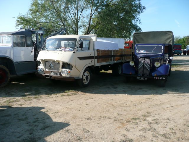

bonjour à tous
Ci joint une photo des 2 Citroen du 77 à la LOCO en FETE de Cerny
[BJF77] P32 1935 ex-gendarmerie - Page 8 05.20
La route impecable ,le 32 roule à merveille
Le Belphé idem
Et en plus beau W.E sous le soleil avec les copains et " la fete!!!!!!!!!!! "
Mickael 23
