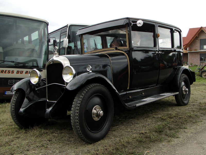

j,ai des photos qui mon été envoyer, a votre avis c'est une b14 g familiale ou une c4a familiale .

A mon avis, il s'agit d'une B 14 . Wink

à mon avis je verrais plus une c4 les b14 n'avait pas l'aile coté chauffeur embouti pour recevoir la roue de secours est je trouve que les ailes arrières sont larges pour du b14.
mais pourtant la caisse est bien de b14
attendons la suite

Je dirai B14, la place de la roue de secours dans l'aile avant ne me semble pas incongrue si la berline est une berline commerciale avec ouverture à l'arrière. J'ai la même configuration avec une rosalie 7 UA.

Oui mais cette carrosserie de berline commerciale n'existait pas d'origine sur la B14, c'est arrivé sur les AC4.
MessageSujet: Re: aidez-moi à identifier cette ....B14 ?   Sam 2 Sep 2017 - 15:28
Mais oui c'est une B14G sur châssis long.
MessageSujet: Re: aidez-moi à identifier cette ....B14 ?   Sam 2 Sep 2017 - 16:31
Je pense que pour l'emplacement de la roue de secours, il n'est peut-être pas d'origine et avoir été adapté en fonction des besoins du propriétaire. A l'époque on pouvait faire un trou dans son véhicule sans demander l'autorisation à la Commission de Bruxelles. Au début de ma carrière, j'ai connu beaucoup de véhicules d'avant- guerre, et quelquefois il était évident que le charron local, voire le maréchal ferrant, était passé par là... Bien sûr, je ne dis pas que c'est le cas ici, c'est juste mon avis... Very Happy Wink
Oui , sur les C4-IX .

c'est bien ce qu'il me semblais les ailes sont bien de c4 mais le haut est bien d'une b14g .
schum tu dit que c'est un châssis long, quelle est la difference avec les autres châssis

sur la première photo, on voit en arrière plan une calandre de radiateur. est-elle issue de la voiture ? Peut-on la voir entièrement. Cela nous donnerait une idée précise du genre B ou C !

Je viens de voir un autre point qui m'intrigue, toute les b14 familiale on deux charnières de porte les c4 familiale on trois charnières de porte.
photo prise sur un site
Citroën b14 g familiale
Citroën c4 familiale
Sur mes photos on voit bien trois charnières aussi je vous mets une autre photo de l'avant
Bonne soirée à tous
                            JANICK
MessageSujet: Re: aidez-moi à identifier cette ....B14 ?   Lun 4 Sep 2017 - 5:27
L'étroitesse du véhicule, l'auvent " indépendant " de la caisse, les coins de pare-brise "pointus", ainsi que la grosse visière très inclinée évoquent pour moi la B14. De même que  le genre de trappe fermant avec des molettes de chaque côté, et qui n'existe pas sur la C4. Pour les 3 charnières,  C'est peut-être un montage sur les ultimes voitures, avant l'arrivée de la C4 ? J'ai trouvé sur Internet quelques photos ou on voit ce système . En voici une.

un grand merci à toi pour ce détail, toute les photos de b14 que j'ai pu voir avait que deux charnières, mais ta photo confirme qu'il y a eu certaine avec trois charnières peut être pour renforcer la caisse pour la familiale avec son chassis long .
cette aile avec son support de roue de secours m'intrigue et pourtant ce son bien des ailes de b14 surement une modification qui a été faite par l'ancien propriétaire qui était forgeron à suivre .
