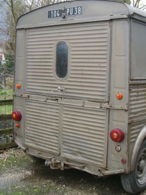

Bonjour à tous et félicitation pou ce forum. Je suis nouveau ici, je posséde trois 2cv et un type hy diesel de 1961 que j'ai acheté il n'y a pas trés longtemps mais celui ci refuse de démarrer!!! En fait le pb est que le GO n'arive pas aux injecteurs, il arrive à la pompe mais n'en ressort pas!!!! Alors y a t-il une manip à faire pour purger la pompe ou bien est-elle tout simplments HS??
Sinon où puis-je en trouver?
Apparement c'est un poteur perkins mais je n'en suis pas sûr!!! Comment le voit -on?
Merçi d'avance pour vos réponses à bientôt

Bonjour, en fait le hy n'a pas tourné depuis 1982, il est resté bien au chaud dans un garage.Le démarreur tourne les soupapes ne sont pas collé je pense et j'ai de la compression mais la pompe fonctionne pas!
Qu'as tu fais comme manip pdt 4 mois?
Merçi pour ta réponse

Bonjour et merçi pour ta réponse claire et détaillée mais pour ré-amorcée la pompe comment faut-il s'y prendre??
J'ai essayé toute la journée d'hier et impossible!!! Je l'ai mis sous perf mais elle ne veut rien savoir, j'ai l'impression que le GO va directement dans le circuit de retour!!! J'ai démonté l'espéce de pompe qu'il y à l'entrée de la pompe pour la nettoyé et toujours rien!!!
En attendant vos réponses voici les quelques photos que j'ai sur mon ordi:
mon hy ne démarre pas 6374_310mon hy ne démarre pas 6374_111
