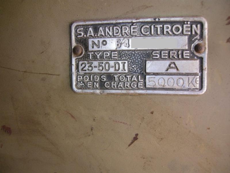

J'ajoute à ce message une photo de la plaque de tare d'origine. Je devrai sûrement modifier l'indication du PTC pour 3 t 500, ce qui devrais me laisser une charge utile d'environ 1000 kg dans cette nouvelle catégorie "vl".

MessageSujet: Présentation chassis modifié   [ADRIEN] Présentation de "Marcel", un 23-50 Di Série A EmptyMar 5 Mai 2009 - 11:03
Bonjour à tous et bonjour à Jeannot,
Merci pour ta remarque Jeannot, je pense que ton message est pertinent dans le sens ou des éléments sont soudés sur le châssis, contrairement aux prescriptions du constructeur.
J'ai lu ta fiche Citroen présente sur le forum à l'attention des carrossiers précisant QU'IL NE FAUT RIEN SOUDER SUR LE CHASSIS, je te remercie pour la mise à disposition de ce document que je ne possédais pas.
Le véhicule était équipé à l'origine d'un simple plateau et à été modifié avec un plateau basculant et un groupe hydraulique récupérés sur un autre véhicule, je pense que tu as raison et que cette modification n'a pas été réceptionnée par le service des mines, bien que réalisée par une entreprise de professionnels située à St Paul les trois châteaux ( voir plaque constructeur ALMA sur photo ci-dessous).
Par contre je confirme que le véhicule était bien en catégorie "poids-lourds", il était utilisé avant moi par un agriculteur viticulteur et passait régulièrement aux mines jusqu'à ce que je le déclasse en 3 tonnes 5. ( Voir mes littératures précédentes à ce sujet ).
Je me pose des questions au sujet de la réfection des "butées artisanales en bois", à ce sujet et pour l'anecdote, lorsque j'ai acheté le camion, les 4 pneus arrières étaient neufs, j'ai remarqué que le dessous du plancher avait été "grogné" par les anciens pneus, .......... je pense que pendant une longue période de dur labeur, ce pauvre camion à du rouler en charge sans les tampons avec le haut des pneus qui touchaient le dessous du plateau en bois........
Si tu regardes attentivement la photo ci-dessous, tu vois les marques des pneus dans le plancher. Par rapport à ce problème, je me pose deux questions, est ce que le plateau est à la bonne hauteur ( j'ai regardé les documents Citroen et à 10 mm prés, la cote de hauteur est bonne ), et faut-il à ton avis couper les cordons de soudure pour poser des étriers entre le vrai et le faux châssis en métal ?. A ce moment là, il serait peut-être judicieux de relever de 10 ou 20 mm l'ensemble "plateau faux châssis".
Il est évident que je devrai refaire les tampons butées à l'arrière, j'en ai également un de cassé à l'avant, je vais contacter la société auprès de laquelle j'ai acheté les deux silenblocs du moteur "Solutions élastomères", pour définir le modèle et la dureté par rapport à la charge à supporter.
En cherchant sur le site, j'ai vu que tu avais placé également un document concernant une benne Genéve, mais je n'arrive pas à le visionner, si tu pouvais le remettre en ligne ou m'en envoyer un copie cela me ferait plaisir.( le mieux serait qu'il soit je pense sur le forum pour un accès par les membres).
Je suis bien sur preneur pour tous les renseignements au sujet de l'équipement hydraulique, preneur également pour tes remarques au niveau des modifications intervenues et les modifications que nous pourrions apporter sur ce camion......
Merci par avance pour tes remarques et conseils futurs et merci également à ceux qui voudront donner un avis sur les actions correctives à apporter sur ce pauvre camion modifié.

C'est la première fois que je vois une benne basculante de 4m de long sur un 23... (il était préférable de ne pas charger trop lourd au risque d'avoir des petits problèmes avec le châssis !).
A ma connaissance, en Type 23, les bennes et plateau basculants n'existaient que sur plateau de 3m, sur châssis normal en cabine aile plate ou Levallois à grand capot, et sur châssis court en caine semi-avancée "nez de cochon".
Mais cette transformation "maison" ne gâche rien et fait partie de l'histoire du véhicule.
Les sièges sont de la deuxième sorte existante sur les cabines semi avancées. Les modèles précédents avaient des armatures en tôle plane et non en acier tubulaire.

MessageSujet: Presentation, historique du véhicule   [ADRIEN] Présentation de "Marcel", un 23-50 Di Série A EmptyMer 6 Mai 2009 - 10:16
Very Happy Bonjour à tous et bonjour à Lancelot,
Merci pour cette réponse, en réalité le plateau ne fait pas tout à fait 4m, il faut que je vérifie le week end prochain, mais de mémoire il doit faire environ 3.8m par 2.1m en largeur, ce qui fait néanmoins un gros plateau.
Pour l'histoire, ce camion à un passé majoritairement agricole, avant d'être cédé au viticulteur de l'Ardéche auprès de qui je l'ai acheté, ce camion appartenait à un maraicher de la Drome qui avait fait réaliser la modification du plateau par la société ALMA qui est une société spécialisée dans le domaine du matériel agricole, je crois qu'aujourd'hui cette société porte le nom de "Agriaffaires", (il y a actuellement un 23 nez de cochon à vendre sur le site internet de cette entreprise ! ), elle se trouve toujours à St Paul les trois Chateaux.
Dans le domaine agricole et surtout par le passé, il était courant de surcharger les remorques et les véhicules, ( un peu à l'image des chargements sur les camions Africains, enfin, là, j'exagère peut être un peu !!. ), je pense que ce camion à eu une dure vie de labeur souvent en surcharge, à l'arrière du plateau, il y a un tendeur de câbles, je suppose que celui-ci a pu servir pour maintenir des balles de foin ou de paille, j'ai d'ailleurs retrouvé des morceaux de paille coincés entre les planches du plateau.
Par rapport au passé de ce camion, je m'interroge également sur la non présence de "mouchard" ou contrôlographe dans la cabine, je suppose qu'en appartenant à une entreprise agricole, ce véhicule en catégorie poids lourds n'était pas obligé d'être équipé de ce genre d'appareil, je crois que la législation sur la conduite des véhicules dans le cadre agricole est différente de celle appliquée au quidam non agriculteur.
Est ce que quelqu'un sur le site pourrait répondre à cette interrogation?
Aurais-tu Lancelot des renseignements au sujet de la législation sur la présence de ces contrôlographes. Je remarque que beaucoup de 23 en catégorie poids lourd possèdent ce type d'accessoire dont le double cabine que Broutard projette d'acquérir.
Merci par avance

lancelot a écrit:
...A ma connaissance, en Type 23, les bennes et plateau basculants n'existaient que sur plateau de 3m, sur châssis normal en cabine aile plate ou Levallois à grand capot, et sur châssis court en caine semi-avancée "nez de cochon"...
et la dite "benne 3m sur chassis 4m" pour les applications avec coffre derrière cabine et double-cabine.
pour les contrôlographes, aujourd'hui n'importe quel PL de 5000kgs ou plus de PTC doit circuler avec un contrôlographe étalonné et à jour (si le PL est en CGN).depuis quand? je ne me rappelle plus guère...
