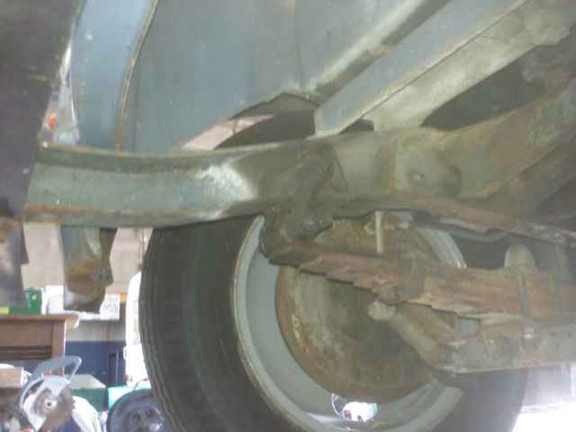

Voici déjà un moment que je me suis présenté mais je n'ai pas eu beaucoup de temps pour me consacrer au U23. Maintenant, c'est chose faite en commençant par tous les éléments périphériques moteur.
Je vous fais parvenir donc quelques photos avant.
Restauration U23 1956 plateau ridelle Img_0612
Restauration U23 1956 plateau ridelle Img_0613
Restauration U23 1956 plateau ridelle Img_0614
Restauration U23 1956 plateau ridelle Img_0615
Je mettrai ensuite d'autre photos " plus globales", histoire de voir une vue d'ensemble de l'engin. Il n'a pas tourné depuis au minimum 10ans et le circuit de refroidissement est bien chargé en saloperie, rouille et calcaire.
Avez vous des solutions pour enlever ou dissoudre? Car c'est vraiment dur...

question technique:
vous avez remarqué qu'il a une jumelle à l'avant du paquet avant gauche !!!
c'est surprenant non?

Non il parle des jumelles de lames de suspensions.

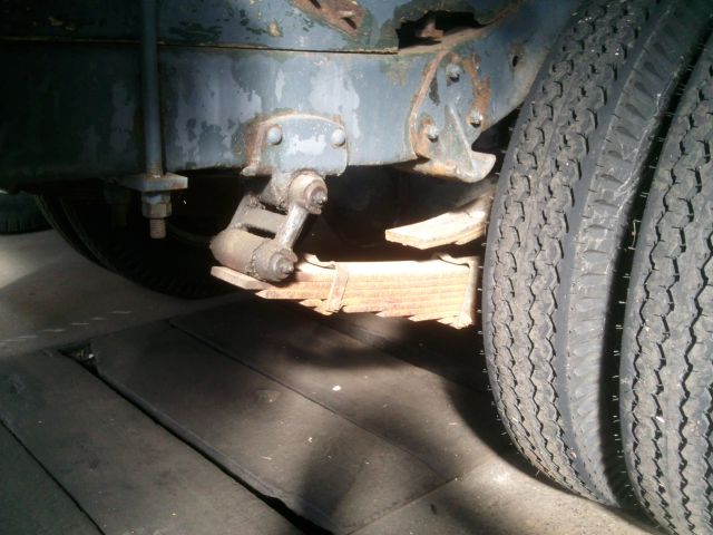

Bonjour Schum22,
Excuser moi, mais je débute dans le monde du "poids lourd", c'est pour cela que mes questions peuvent parfois étonner.
Par conséquent, je pense qu'une jumelle est le U en rond permettant de jumeler les lames de suspension entre elles. J'ai bon ou pas?
Je vous donne également des photos des suspension arrières.
Restauration U23 1956 plateau ridelle Img_0616
Restauration U23 1956 plateau ridelle Img_0617
Cela permettra de pousser plus loin la curiosité.
Pourquoi cette remarques? car d'habitude, il n'y a rien?

ne sois pas gêné, ici il n'y aucune question bête, tout le monde en apprend tous les jours Wink
les jumelles c'est l'espèce de petit levier articulé qui se trouve au bout de la maîtresse et sa seconde. la maîtresse est la lame de suspension la plus longue, celle qui porte les deux anneaux au bout, et la seconde vient juste sous la maitresse.
dans une suspension à lames semi-elliptiques de type "normal" (par opposition aux montages décontraints et aux montages cantilever, quart-elliptiques, etc) comme nous avons sur nos camions, la maitresse est articulée à l'avant sur un point fixe relié au châssis, et à l'arrière par une jumelle qui est elle articulée au châssis.
or dans ton cas le paquet de lames AVG (au moins) a une jumelle à l'avant, je pense que ce n'est pas normal.
as-tu regardé si l'arrière du paquet de lames avant est monté sur une jumelle ou sur un support fixe?

C'es vrai Xavier que sur ton véhicule, les jumelles sont coté avant, il me semble bien que sur mon modéle, elles sont à l'arrière, je ne suia pas chez moi, mais sur cette photo, je ne les vois pas sur la partie avant, ce doit etre monté comme sur le tien Broutard.
Je ne connaissais pas ce genre de particularité.

Je comprend pas! sur mon 23 à l'AR , j'ai un seul paquet de lames? J'ai pas celui du dessus?

J'ai remarqué que sur les 23-35 il n'y a pas le paquet de lame supérieur, tandis que sur les autres versions ces lames sont présente... scratch
Je pense que comme les 35 sont limité a de faible charge utiles, ils n'avaient pas besoin d'autant de lames.
Mais ce n'est qu'une supposition, peut etre des experts nous en diront plus ,?Rolling Eyes
