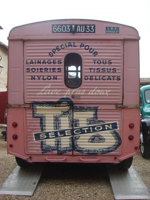

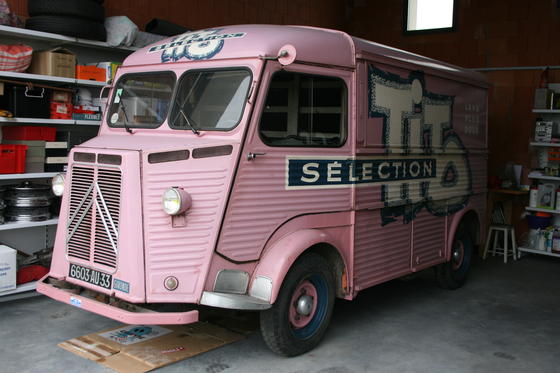

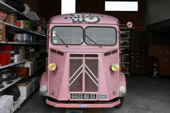

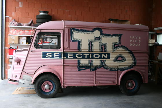

J'arrive de Bordeaux où je viens d'acheter pour completer mon garage ce magnifique Type HZ. HZ Tito Danseurs
HZ Tito 07.518
HZ Tito 07.519
HZ Tito 07.520
HZ Tito 07.521
HZ Tito 07.522
HZ Tito 07.525
HZ Tito 07.527
HZ Tito 07.528

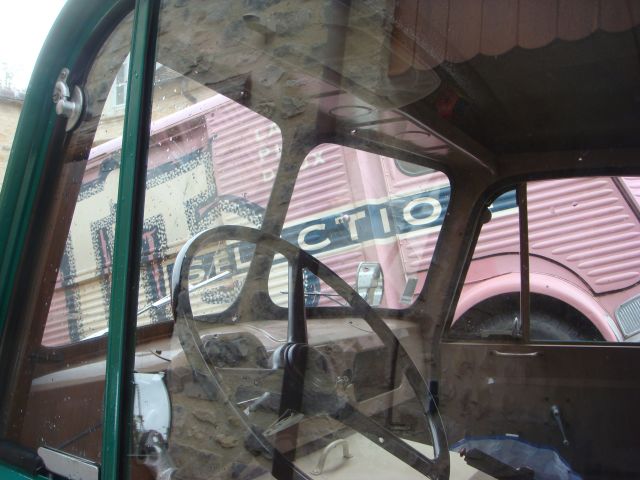

Une petite dernière à travers la fenetre du U 23,
HZ Tito 07.530

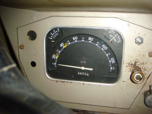

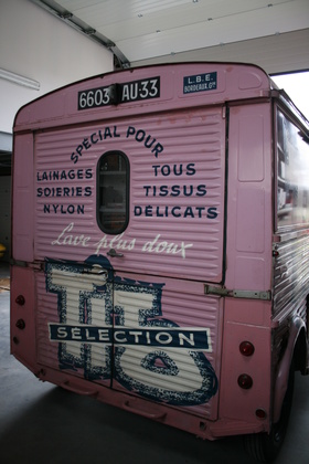

Il est du 15 septembre 1960, 1ère main, 46023 kms d'origine. C'est un véhicule publicitaire d'une fabrique de lessive de Bordeaux. Il n'a, par contre, pas tourné depuis 1995, date du dernier ICCRC où il était présent.

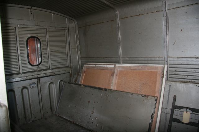

Avec le HZ, j'ai récupéré des cartons d'emballage (vide) de lessive, les moules en caoutchouc pour l'impression d'affiches de la marque Tito Selection et des panneaux en bois peints de différentes publicités.
En arrivant à la maison, juste après le déchargement, un peu d'essence, une batterie, un petit nettoyage des vis platinées, quelques coups de démarreur et...................ça tourne. HZ Tito 106
Bien sur les freins ne fonctionnent pas, je suis allé faire un petit tour, 5/6 kms, il y a une roue qui chauffe et l'engin ne freine vraiement pas, même debout sur la pédale, mais ça, je m'en doutais et j'avais prévu.
