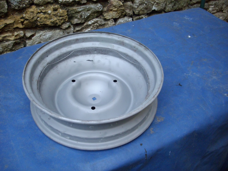

salut A Tous aujourd'hui j'ai sablé le train AV et une une jante par contre pour les autre jantes je vais le faire faire par une entreprise car je passe trop de temps une après midi pour faire une jante ça fait beaucoup
restauration d'une acadiane Aca_1411
restauration d'une acadiane Aca_1412
restauration d'une acadiane Aca_1413
restauration d'une acadiane Aca_1414
bonne soirée
jéjé

vendredi matin j'ai amener les jantes a sabler
restauration d'une acadiane Aca_1415
restauration d'une acadiane Aca_1416
puits j'ai passer au rustol la jante et le train AV

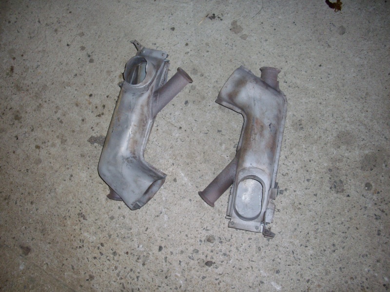

et j'ai démonté les boite de chauffage, le carbu et l'habillage moteur

boites de chauffage

aujourd'hui je suis allé cherché les jante que j'ai fait sablé (20€ les 4 jantes)
restauration d'une acadiane Aca_1617
restauration d'une acadiane Aca_1618
bonne soirée a tous jéjé

MessageSujet: Re: restauration d'une acadiane   restauration d'une acadiane EmptyMar 16 Juin 2009 - 13:34
gaffe au sable dans le neiman, ca ne pardonne pas! No
sinon beau boulot Very Happy
