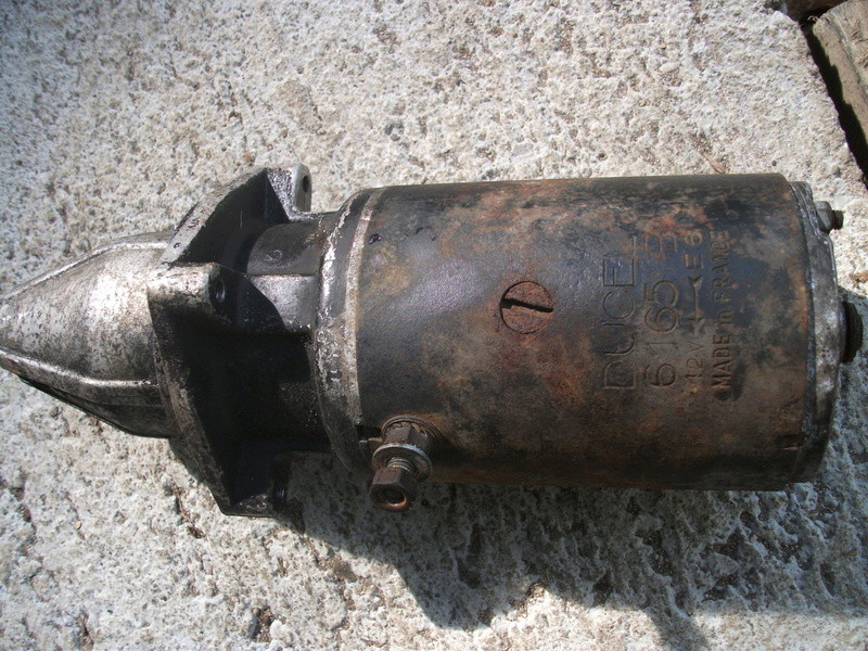

voila cette aprem sortie du pompom ca démarre bien roule impec mais au retour de la balade , une fois arrété , ben le démarreur se lance pu et en roulant il charge toujours pas ...
alors démontage des éléments et controle demain matin sur un banc de test au moins ca éliminera des choses en espérant ...
belphégor pompier de JU - Page 2 Dscf8916
belphégor pompier de JU - Page 2 Dscf8917
belphégor pompier de JU - Page 2 Empty
MessageSujet: Re: belphégor pompier de JU   belphégor pompier de JU - Page 2 EmptyLun 8 Mai 2017 - 20:56
A part les bagues aucune pièce n'est commune à celui des DS21 (6164A, B ou C), mais plus coté DS/ID19 en 5 paliers --> 68 (6166A, B ou C).
A priori c'est le même que sur les 6 cylindres T55 moteur P38 et T45 moteur P45 (à vérifier quand même).

Ben j'ai déposé les pièces ce matin le gars a pas eu le temps de me les controler aujourd'hui Crying or Very sad
Donc j'en sais pas plus ,
du coup du fait qu'il est de sorti j'ai profiter de lui faire ces 2 3 modifs qui était prévu depuis un ptit moment ....
J'ai examiner de plus pret je ne peux pas le démarrer a la manivelle pourtant sur la notice il en parle ,
a suivre

bon voila les pièces ont étaient testé apparement en bonne état de fonctionnement ! et le démarreur en est ressorti impeccable d'aprés les gars ! donc faut tout remonter et voir les masses maintenant je pensse .... rien de résolu encore

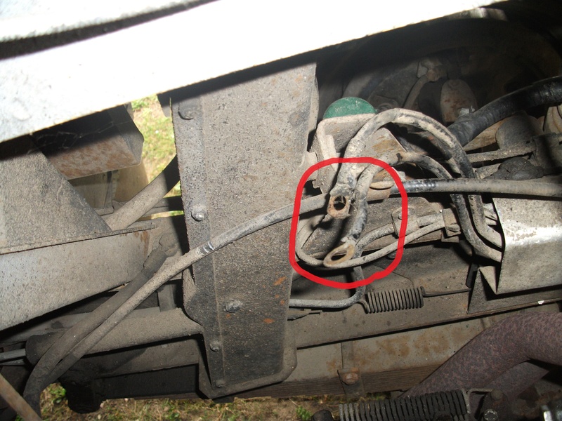

belphégor pompier de JU - Page 2 Dscf9010
qustion sur ces 2 fils qui ressemble a des masses vu leur repére noir , sur vos n350 il y a t'il des masses qui arrive sur les vis de fixation du démarreur ? et sinon si vous les avez sont ils connectés quelques part merci de votre aides

MessageSujet: Re: belphégor pompier de JU   belphégor pompier de JU - Page 2 EmptyDim 14 Mai 2017 - 10:17
Non tu n'as pas de masse pour le démarreur, sur aucun véhicule dailleurs.
La masse est directe par fixation sur bloc moteur / BV.
Ces fils ne sont pas des masses parce-qu'ils sont noirs!!!!
Ne te fies jamais à cela en électricité automobile c'est totalement faux!!!
N'était t'il pas équipé d'un ampèremètre au tableau de bord?
Mon PS en avait un monté d'origine par l'équipementier.
Je l'ai supprimé au profit d'un thermomètre d'eau bien plus utile.
Les fils de l'ampèremètre sont à priori ceux que tu montres, c'était également ici pour le mien que la modif était faite.
L'un de ces fils est l'arrivée de puissance de l'alternateur, pas étonnant qu'il ne charge pas donc!!!! La puissance n'étant reliée à rien!!!!
Le circuit de charge a été dévié par l'équipementier afin d’insérer l'ampèremètre placé au tableau de bord.
Ce qu'il faut c'est relier la puissance de l'alternateur au 12v batterie mais pas par un petit circuit!!!!!
D'origine Citroën la câble puissance alternateur monte jusque dans le faisceau tableau de bord pour se relier au câble arrivant de la batterie sur la boite à fusible. Ce sont les câbles assez gros (4mm² je pense) qui arrivent sur le fusible + permanent.
L'équipementier  a condamner ce câble origine qui part de l'alternateur pour monter rejoindre la câble arrivant de la batterie sur la boite à fusible.
A la place il a tiré de nouveaux câble passant près des accus de frein pour remonter par le faisceau réalisé par l’équipementier vers le tableau de bord, l'ampèremètre est intégré et l'autre câble de l'ampèremètre (Une entrée une sortie logique) va bien sur vers la batterie en étant relié au faisceau origine je ne sais plus où mais franchement ce n'est pas logique du tout, c'est des longueurs de câbles pour rien car il y avait bien plus facile à faire!!!!
A croire que l'équipementier n'avait pas vu que d'origine la câble de l'alternateur allait au tableau de bord!!!!
C'est vrai que ça aussi ce n'est pas très courant... D'habitude le câble alternateur va sur le démarreur, ainsi c'est relié à la batterie via le gros câble du démarreur...
Pour faire simple :
As tu le + 12v qui arrive sur le gros câble alternateur? (Tu peux tester avec une ampoule entre l'écrou de 10 qui maintient la câble sur alternateur et la masse)
A mon avis NON!
Pour ne pas te prendre la tête, achète 2m (Mesure avant) de câble en 4 ou 6 mm² et relie directement la sortie alternateur au + batterie tout simplement.
Ne fais pas l’erreur "Citroën" de monter le câble au tableau de bord pour le connecter au câble d'arrivée + de la boite à fusible c'est ridicule comme montage, ce sont des longueurs pour rien!
(Pour ton problème de démarrage il me semble t'avoir demandé il y a longtemps si tu avais toujours le relai Gelbon d'origine? Il ne me semble pas que tu ais répondu)
Ton problème de démarrage n'a rien à voir avec le problème de l'alternateur (Enfin si lorsque la batterie est à plat)
Mais lorsque le démarreur ne fonctionne pas alors que la batterie est chargée le soucis vient probablement du relai Gelbon.
Greg.
MessageSujet: Re: belphégor pompier de JU   belphégor pompier de JU - Page 2 EmptyDim 14 Mai 2017 - 10:32
ok je regarde ca la , a la batteir 12v23 moteur allumé ou étein , bon je vai regarder avec tes conseils c'est 2 fils !
c'est quoi déja le relai gelbon ?
