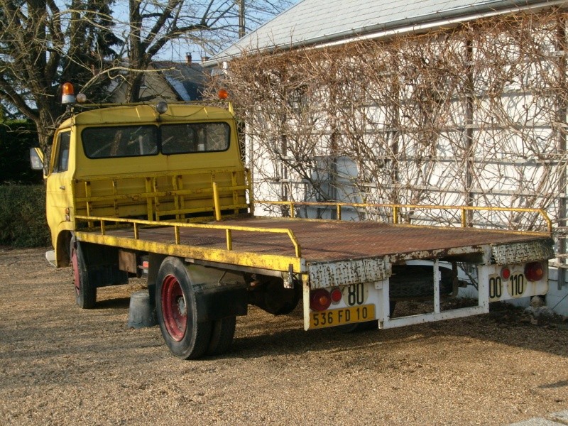

Bonjour a tous alors voila enfin des photos de mon chantier , la restauration de mon belphégor !
C'est un 13cv diesel de mai 1966 , il a actuellement 92000 km d'origine et a toujours était équipé en plateau dépanneuse et avait commander et fait pour citroen de TROYES , aprés plusieurs année de bon et loyaux service , il fit le bonheur d'un carrossier prés de TROYES , ainnsi pour effectuer dépannage et autres !
Et ce n'est qu'en 2004 qui connit la retraitre avant d'etre acheter par un particulier qui le laissa trainer dehors sans soin jusqu'en décembre 2007 , la ou je l'ai acheter !
Il a depuis effectuer environ 500 km avant sa grosse restauration , car la mécanique est nickel mais pas la carrosserie ! Voici comment il était a son arriver a la maison !

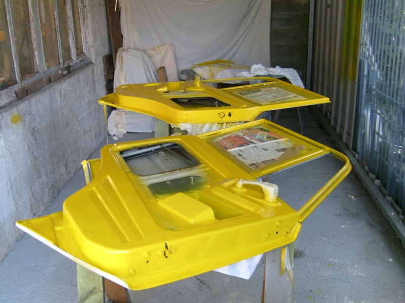

Voila a l'heure d'aujourd'hui les ouvrants sont pret a peindre et la cabine va pas tarder a etre prète aussi , en espérant la peindre avant la fin du mois pour garder mes objectif , a suivre ................. lol!

Salut !!! alors des nouvelles mes merci a vous pour compature à ma blessure ! Sinon le platre le garde 3 bonne semaines ! Pour le sablage de mes roues pour te repondre eddy je devai le faire moi même mais du coup un ami en fais 2 pour moi ! Sinon pour gratter le chassis j'y est penssé comme tu dis taoussac mais pour instant dur de ce déplacer !
Sinon oui tout été pret a peindre ! Alors un ami et venu m'aide atout installé et j'ai pu peindre l'intérieur des portes et la couleur rend pas mal ! Voila les petites nouvelles !! merci lol!

Voici quelques photos du travail de la journée !!
Voila pour aujourd'hui il a enfin retrouver sa belle robe jaune service !!! demain un petit poncage léger a l'eau et une bonne deuxième couche !!!!!
