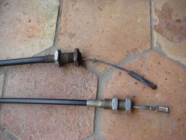

Ce matin j'ai reçu mon cable d'embrayage de chez ETIENT, ils ne devaient changer que l'ame metallique pour environ 60 à 80 € mais en fait j'ai reçu un cable avec gaine entièrement neuve pour 110 € port inclus. :( :(

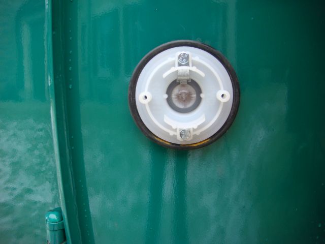

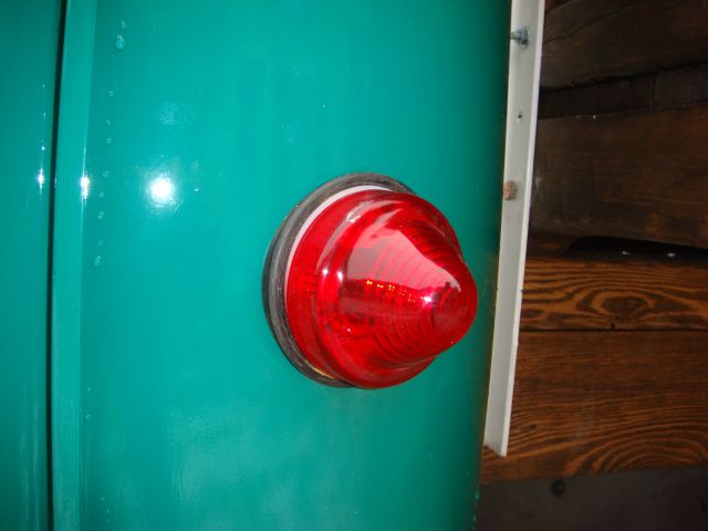

J'ai aussi reçu les feux rouge de 2 CV, il sont en plastique et donc ne devrai plus rouiller !!!! par contre ils ont un diamètre un peu plus important que les AXO, il faut donc agrandir un peu le trou. sunny

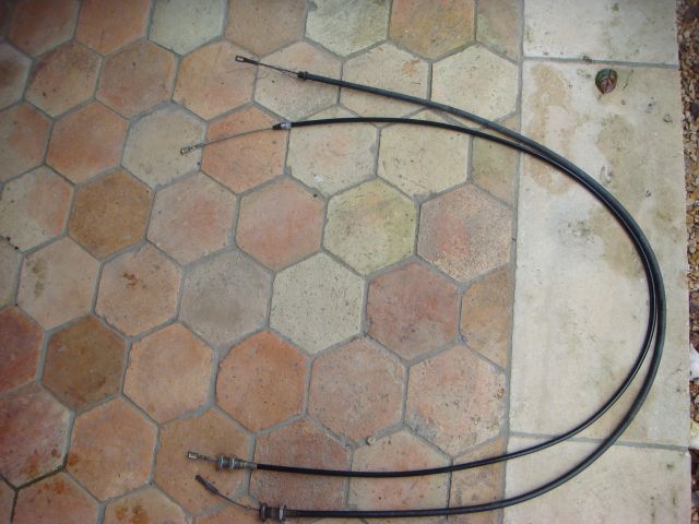

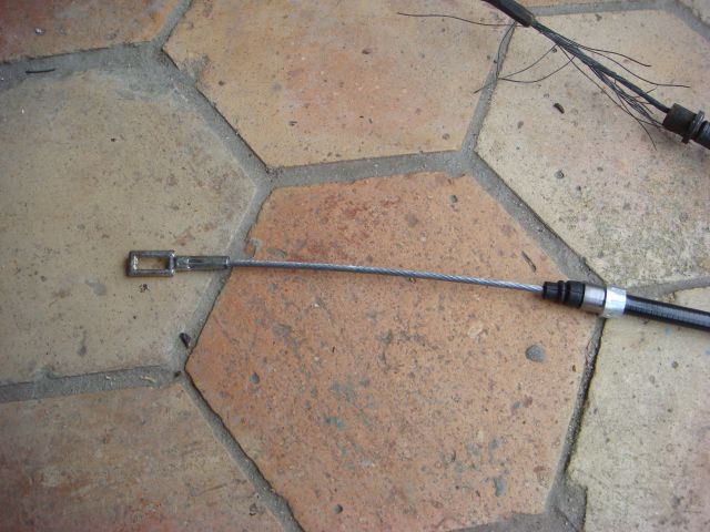

En milieu de semaine prochaine, je dois recevoir mes ressorts de frein arrière et après, une petite purge des freins avec du liquide silicone et je vais faire un p'tit tour. Après 4 mois de boulot, si tout va bien, je serai bien content. Il restera à reprendre la partie du circuit electrique située dans la cabine derrière le tableau de bord. Ensuite démontage du plateau qui a été refait à neuf par l'ancien propriétaire mais que je voudrais abaisser pour le transport de mon LION-PEUGEOT. A ce sujet, j'ai vu une annonce avec un U23 dépanneuse nez long avec treuil monté sur prise de force sur la boite de vitesse.

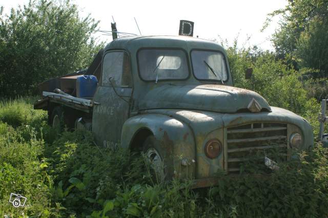

http://www.leboncoin.fr/utilitaires/114913077.htm?ca=12_s
[LION PEUGEOT] 23-50 Série A plateau 1965 - Page 6 10.374
Prix : 500 €
Code postal : 27240
Citroen U23 Dépanneuse complet avec gros treuil sur prise de force.
Il est assez rouillé pour la cabine au niveau des ailes, mais il est complet. Il y a un arbre de roue cassé.
prix : 500 euros
Pensez-vous qu'un treuil comme cà se monterai sur un U23 nez de cochon?

Je l'ai déjà dit quelque part mais je connais cette annonce depuis plus de 10ans (à l'époque de Ibazar).
Depuis qu'il est dehors il doit être bien cuit, attention il faut que votre boite à vitesses comporte une sortie "prise de force".

Merci de ta réponse, le treuil Latil que j'ai en vue étant monté sur une dépanneuse, je suppose qu'il y a un inverseur et un débrayage. Very Happy
Par contre, je pense qu'il faut etre dans la cabine pour actionner l'engin, ce qui ne permet pas de guider le véhicule en cours de chargement comme sur un treuil electrique avec une télécommande. lol!
